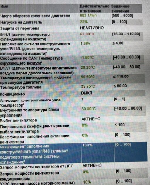

Такая же лажа, греется долго и выдувается на ходу. Тест термостата проходит, но вот что заметил! В ксентри при на холодную ( коэф заполнения узла R48 подогрев термостата) стоит 100% ощущение что либо замыкание, либо ПО ( обновлял осенью
