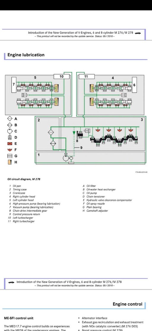

Где почитать информацию или схему по системе смазке и каналов м278.
Как работают маслофорсунки , кто то говорит они работают только при большом давление на холостых они отключаются клапаном на маслонасосе.

Датчик давления и замерка давления идет всегда после масляного фильтра. Тоесть насос-фильтр-датчик давления и потом уже все остальное.
Это понятно. По умолчанию. Теплообменник до или после фильтра стоит?

Первым на себя получает давление масла от маслонасоса теплообменник,заказал,жду,как поменяю,отпишусь,вдруг кому интересно
До
