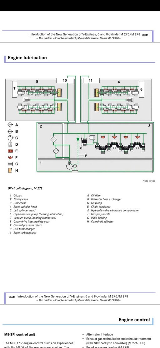

На фото что выложил ,давление одновременно поступает в теплообменник и выше параллельно идёт маслонасоса-откуда и есть вот эти остатки давления в районе 2-ух бар
Точнее в фильтр
Всем привет,Мерседес е212 амг е63 мотор м157 битурбо,такая же проблема,нет давления,у меня выскакивают ошибки по распредвалам(медленное реагирование),замерил давление механическим путем,подключив манометр,и увидел что давление не поднимается на 3500 обороте больше 2 ух бар,фото схемы смазки приложил.сам грешу на теплообменник
Первым на себя получает давление масла от маслонасоса теплообменник,заказал,жду,как поменяю,отпишусь,вдруг кому интересно

Где почитать информацию или схему по системе смазке и каналов м278.
Как работают маслофорсунки , кто то говорит они работают только при большом давление на холостых они отключаются клапаном на маслонасосе.

Теплообменник ни при чем. Там терять не может. Гремят звезды из-за давления. Надо начинать с заборника.
