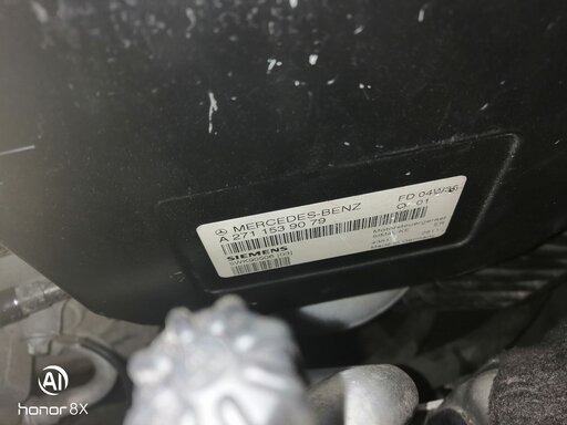

Здравствуйте все. Проблема в том. Что после обновления П. О. блока двс. Не работает дроссельная заслонка и загорелась есп. Как вылечить? Перепрошивали онлайн с помощью стара. Мерседес двс271

На 271 моторе адаптация может не проходить из за слабого акб, либо из за неадекватно работающего датчика температуры воздуха на впуске. Можно попробовать отключить датчик температуры, подкинуть зарядку и попробовать адаптировать. Если проблема была в датчике, то адаптация пройдет
