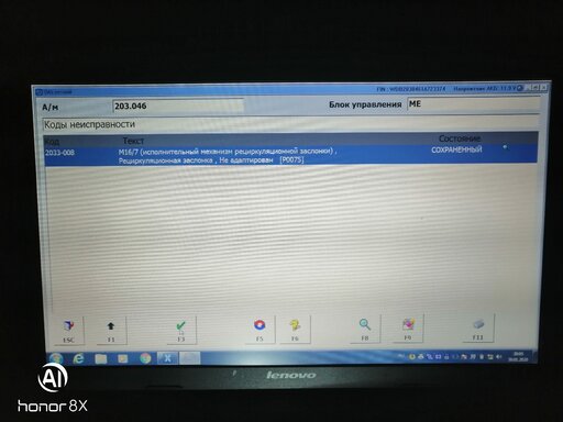

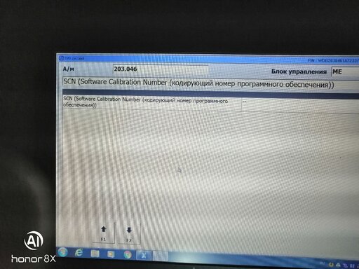

Здравствуйте все. Проблема в том. Что после обновления П. О. блока двс. Не работает дроссельная заслонка и загорелась есп. Как вылечить? Перепрошивали онлайн с помощью стара. Мерседес двс271

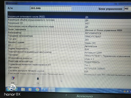

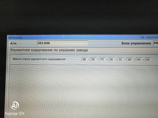

вчера вечером только обновлял ПО у 271 на 203 кузове. После ввода сохраненой строки в пункте По указанию завода - все сразу заработало.
Я тут подумал - а после смены ПО, у ТС, строка кодирования осталась?
в моем случае не осталась - я ее вводил вручну.
Скину скрин
Кодировки
Скину скрин
Кодировки

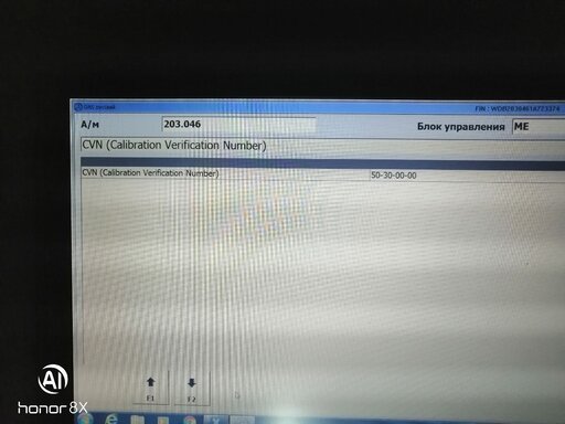

Как с этим бороться?
Как прописать SCN?

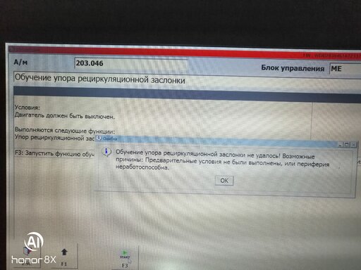

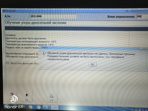

Перепрошили ещё раз! Номер SCN прописал, заслонки неработают
После кривой прошивки блок может умереть? С первого раза не прописался SCN

Зачем чистить чистую, рабочую заслонку.после смены П. О. по рекомендации завода(не тюнячку) перестала работать дроссельная заслонка, оба питания идёт а управления с эбу нет, есп пишет нет сигнала с эбу. Вопрос была ли у кого после обновления П. О. такая ситуация и как с ней бороться
