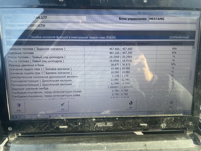

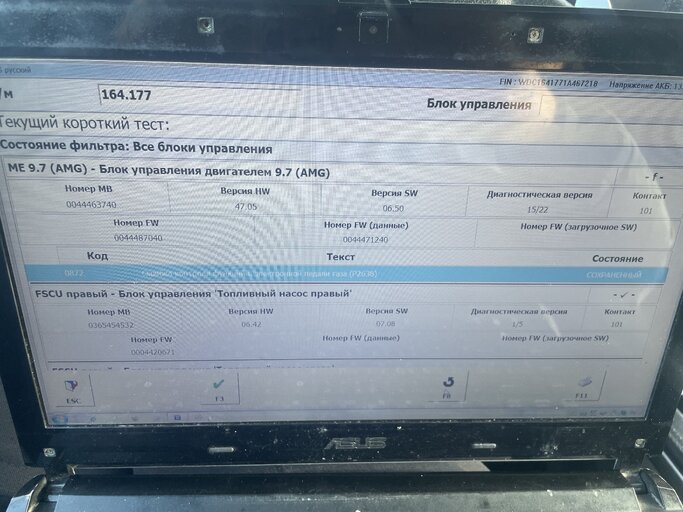

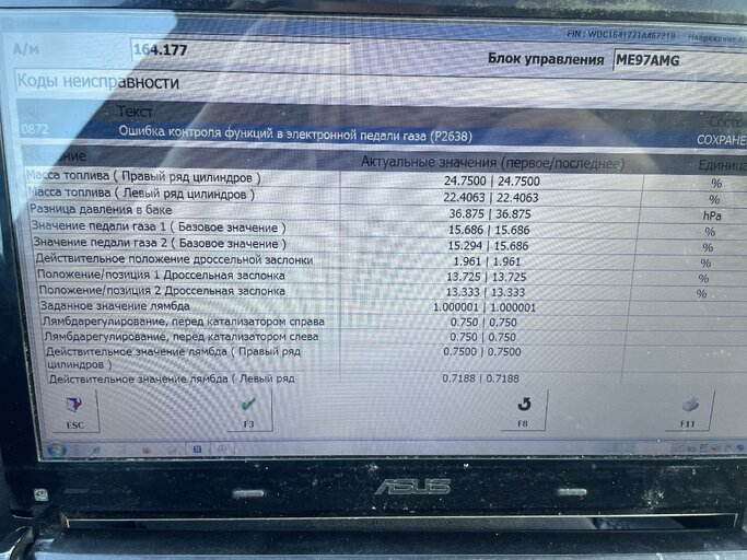

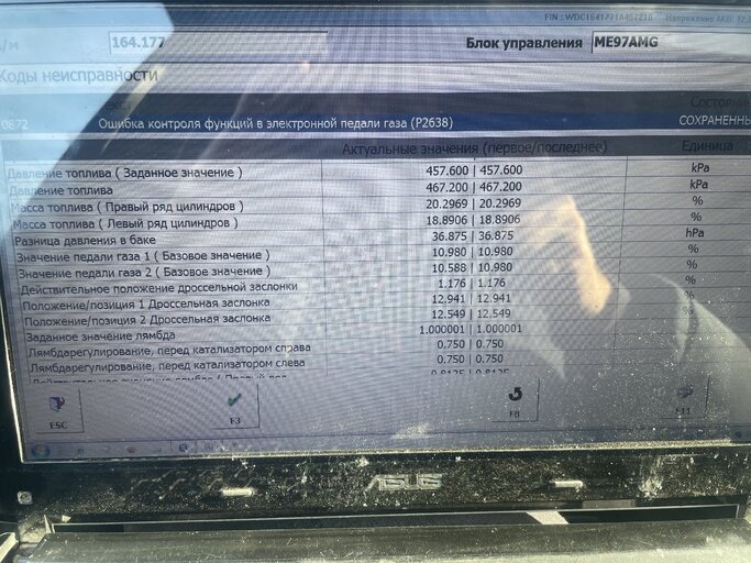

приветствую такой прикол едешь плавно загорается есп и тачка на газ не реагирует, до 1100 поднимает и как в стену долбится
при езде прям удары на 1100 об мин
по диагностике
0872 ошибка контроля функции в электроной педали газа (p2638)
педаль, косу с фишками и пинами в эбу, комп заменили а толку нет
мож кто сталкивался с таким дефектом
