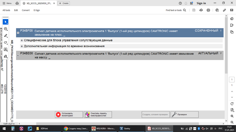

Гелик 2021 . После прогрева двигателя - появляется актуальная ошибка: P34BE00 camtronic выпуск 1 (1 ряд) сигнал датчика замыкание на массу

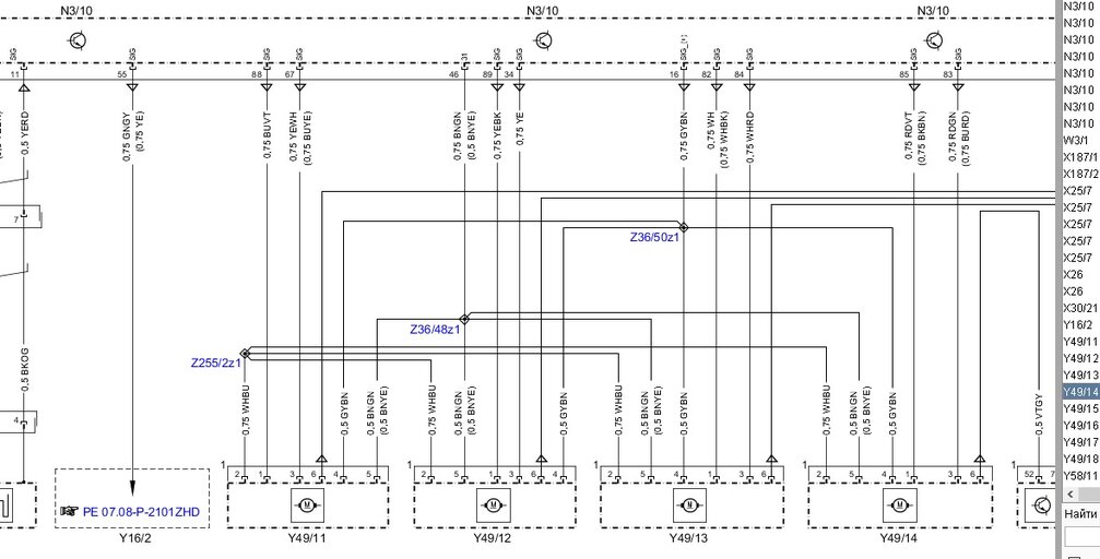

По схеме до ЭБУ - проверил проводку, также на замыкание на +и-.
Поменял выпускные камтроники: 3го цилиндра с 8м - местами. Все тоже самое.
