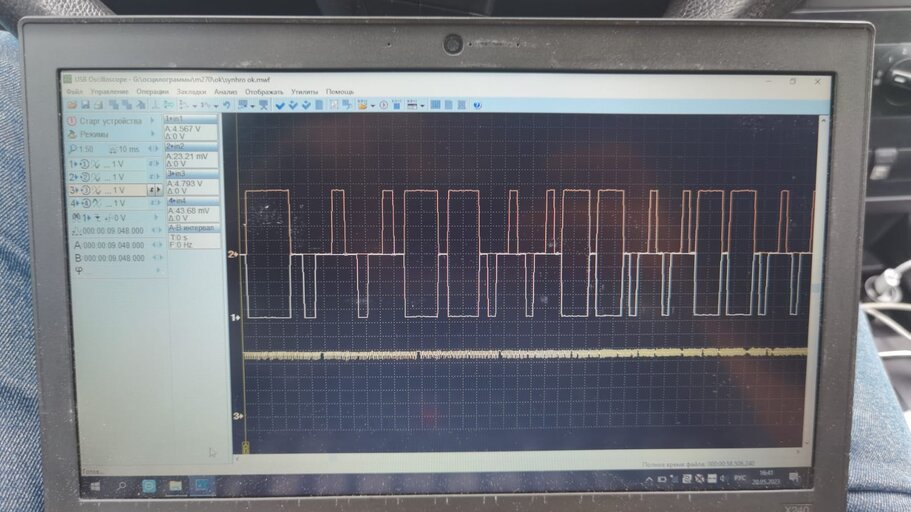

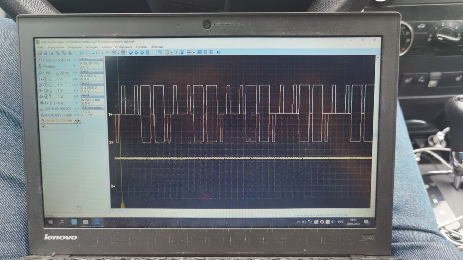

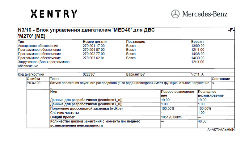

Предыстория:
Приехал с пропусками зажигания 4го цилиндра - проблема была в стертых кулачках впускного распредвала (камтроник)
Поменяли распредвал и коромысла, собрали все по меткам (фиксаторы не оригинал)
После запуска сразу ошибка P034100 (датчик положения впускного распредвала имеет функц. нарушение)
Параметр впускного вала всегда 35' и не проходит обучение.
