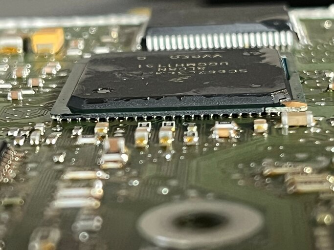

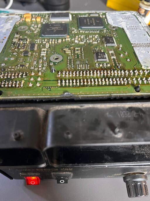

Пару раз в месяц стабильно делаю их с пропусками
Пропуски,ошибки на магниты,нет бензонасоса,маслает вентилятор и тд
