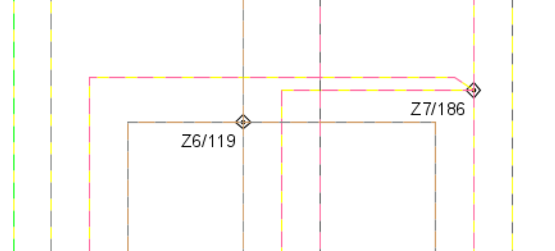

Во время движения начинает дергаться авто, появляется дым, происходит не часто. Когда приезжает на диагностику, этой неисправности нет. Ошибка по расходомеру: замыкание на массу, не активная. Во время движения один раз удалось увидеть, как сигнал с расходомера начал колебаться от 0 до 2500, расчётное было около 400. Проблема с питанием. 5В идёт с ЭБУ на расходомер(B2/12), диф давления(b28/12) и b16/20. Все разъемы проверил, кроме b16/20, не могу понять что это за датчик b16/20 на 3pin.

Возможно это датчик температуры выхлопа, в легенде к схеме должны быть пояснения.
