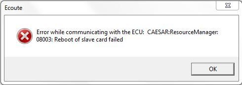

на part J (MDI) можно заставить can bus работать? может кто сталкивался.
