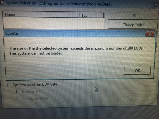

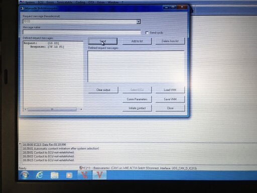

7F 10 F1
На более раних 167 все подключалось и кодировалось :)
ну, значит не судьба. будет машина - проверю.
Спасибо )))
Пробовал на другом свежем авто напрямую (кан от обд бросал)к заднему саму, к блоку получилось подключиться
Может в замок не пускать в другие блоки ?(((
А в авто случаем нет не штатной сигнализации? А то попадалось пару 166, пока клиент на телефоне не установил режим СТО, такая же хрень была))
Мистика))) Максим а какого месяца рождения мерседес ? Там. Толи после 7 или девятого месяца веселье началось ! 167 которы я юзал был начало 2020 года ( делал 222 свежий месяц не уточнял так там вариантное кодирование уже отсутствовало только стринг но кодировать можно )
Попался вчера w213 конец 19 года с той же засадой, дальше замка не проваливается ни ведьма ни монако !!! Вопрос решился немного затратно ,но я закодировал все что хотел ?
