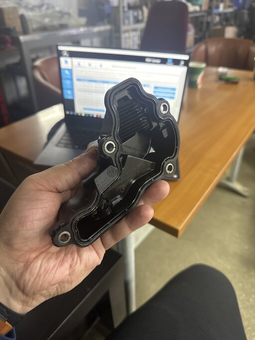

Всем привет, отдельную тему не стал создавать, потому что мало данных да и звучит глупо. Никто не сталкивался с высоким вакуумом, чет пока не могу понять. У коллеги w166 с м157, боремся с масложором порядка литра на тысячу, но все масло во впуске. Сегодня подкинул манометр перед вакуумным клапаном сверху, а он аж зашкаливать начал порядка 1,3 бра вместо 0,7-0,8. Сняли вакуумный клапанок который на вакуумном насосе, а мембрану всосало, ее там нет. На холостом крышку маслозаливной присасывает. Все обратные клапана на месте сейчас, трубки не забиты, сепараторы стоят новые ориг. Прошу не пинать если что.
