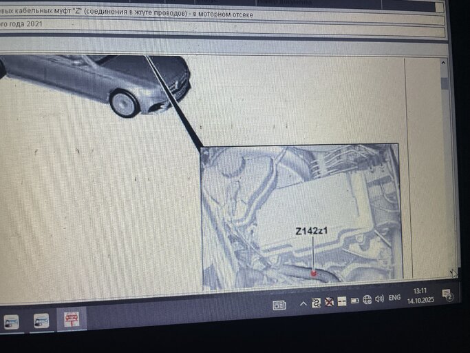

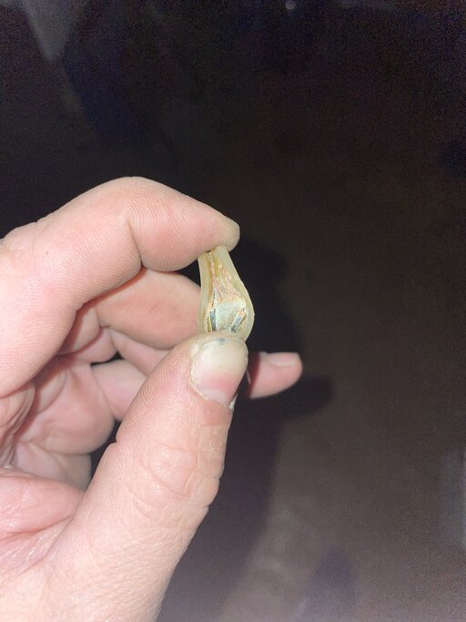

Привет! 213.087 В салоне в ногах водителя на разъеме осцифолограма хорошая. На насосе и вентиляторе одинакова плохая и напряжение слабже. Нашел скрутку z142z1 под вакуумом ( пришлось поддергивать все косу в лево) кардинально отличается чем в wis.
