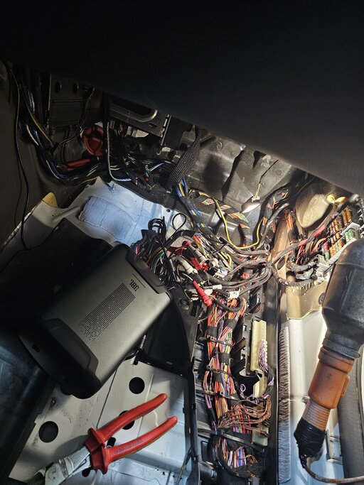

В ногах все сухо оказалось. Но был обнаружен нештатный усилитель с плохо запресованными наконечниками на кабеле от Comand.

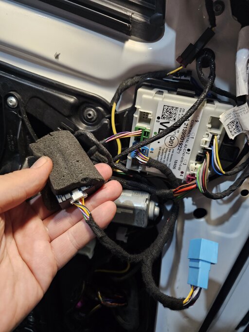

По подсветке ещё смешнее. Блок управления нашёлся в водительской двери. Фишка в него была вставлена не до конца. Как я пол года без косяков проездил...хз. Фото прилагаю.
