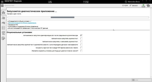

Установил Xentry OpenShell PassThru 2016/07, активировал. Адаптер Mongoose PRO (честный китаец, драйвера с официального сайта, микрокод обновляется через Techstream). GL 2013 года - автоопределение, напряжение батареи, 62 блока определилось, тест пневмы (компрессор) прошел. Но очень не быстро по сравнению с "кирпичом". Ставил на Win 10 x32 английскую.
