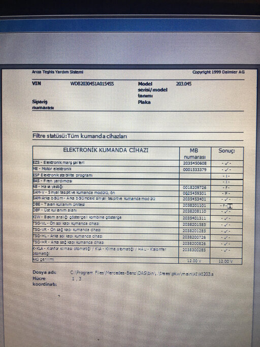

В модели 2000 года w203 я могу добраться до мозга двигателя только с помощью DAS с mini vci. С Vediamo я могу добраться до двигателя, ezs, sam v, sam r, дверных мозгов и булавки, изменив esp и bass brains. Я не могу видеть то, что вижу с Vediamo в das.

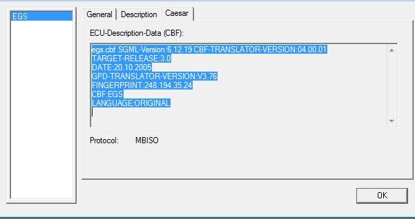

I connected all ecu of 2000 model w203 with mini vci. Thank you again. I just couldn't connect to the transmission ecu.Transmission ECU:EGS51 Protocoll:MBISO.Does anyone know about this topic.
K-LIN olanlara zaten bağlanabiliyorum. EGS51, MBISO kullanıyor
I can already connect to those with K-LIN. EGS51 is using MBISO

Transmission not line
MBISO - protocol (logic layer) , K-line - is physical layer.
you see - description of control unit: it use default K-LINE with MBISO.
you have NO any k-line available in resources to choose - because you adapter have NO K-LINES.
