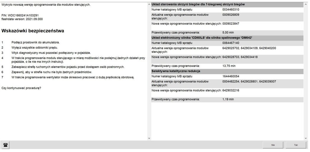

Подскажите пожалуйста, почему при попытке обновления ПО для двигателя, WDC1660241A103291 - выскакивает сообщение что обновлять только с письменным согласием владельца авто? Что там такое может произойти?
чисто догадка: смотря что онлайн обновлять предложит - если захочет пролить бутлодырь, то есть вероятность получить кирпич
Причина в другом. Обновление затрагивает стратегию экологии и работу Адблю изменяя некоторые пороги. Поэтому и предупреждение.

Напиши иденты какие сейчас на авто
Лично моё мнение, проблемы с новым ПО возникают у неисправных автомобилей. После обновления ПО только один начал жаловаться (из нескольких десятков) на плохую тягу. По диагностике форсунки не очень и сажевй забит. Со слов клиента ездил в Питер на ремонт форсунок, сказали все ок. Откатил на старое ПО, форсы по диагностике - ок, сажевй всеравно забит. Рекомендовал замену. Он ездил куда то промывал, не сильно помогло. Но динамика вернулась после отката ПО.
конкретно на этой тачке никто ничего обновлять не будет, это так сказать вопрос на будущее
