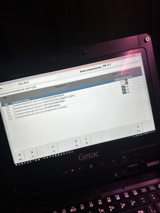

NRC22 - условия не выполнены.
это может быть из-за кривого обнуления. я точно такие блоки делал на столе и вписывал нормально без машины.
что в состоянии авторизации? транспортную попробуй снять-поставить. думаю, что и на машине никак не запишется.

значит шейте на столе, кодируйте и потом пытайтесь на машине вписать. кмк не получится.
