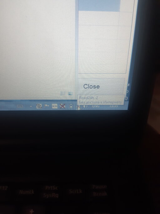

Покажите скрин как
На плексе горит индикатор улица,на буке тоже но так и не соединяются.
вы опять ничего не читали! тут писалось, и я вам писал - надо переключить туда-сюда режимы, оно ОЧЕНЬ ГИММОРОЙНО СОЕДИНЯЕТСЯ даже когда всё настроено правильно!
покажите СКРИНЫ ЧТО НАСТРОЕНО. КАК НАСТРОЕНО! не надо ФОТОК.
Покажите скрин как
Я с телефона,удобней сфоткать,а в чем разница изображение то одно и тоже.
На tp-link ни один индикатор ни разу не моргнул,может она кривая попалась.
так что ты там тогда конфигурировал - если карта не поддерживается в тулките не даст конфигурацию загружать - режим без WIFI.
Хз,всё вроде конфигурировалось но почему то не работало,ну да ладно.Там на плате с центральным разъёмом есть две синенькие детальки в виде монеток,можешь подсказать их номинал и назначение ,в моём чудо произведении их нет почемуто.
