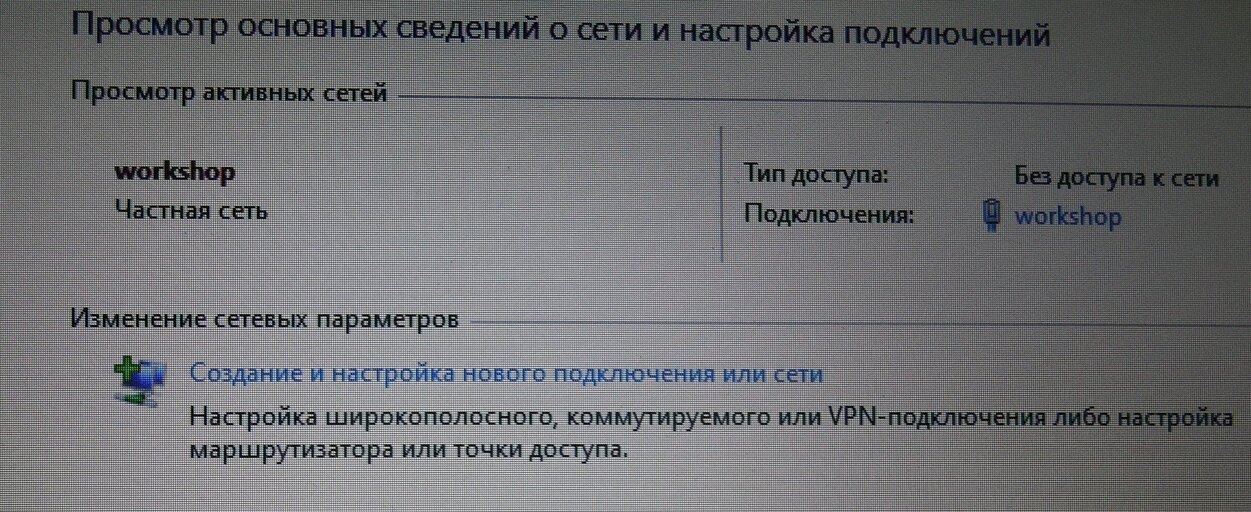

вин10про умеет работать точка-точка (режим Ad-hoc (IBSS)) если карта это поддерживает!!!
- удалить точку ранее созданную (Road24h или подобную) - обязательное условие!
- управления сетями и общим доступом
- создание и настройка нового подключения или сети
- подключение к безпроводной сети вручную
- ввести название сети и параметры доступа
- ВАЖНО! снять голочку с - запускать это подключение автоматически и ту что ниже тоже отключить.
- если раньше не сделали этого - прописать ip подключения в свойствах карты
- cmd.exe - вставить следующую команду - netsh wlan set profileparameter Road24h connectiontype=ibss (или указать имя вашей сети)
- создать ярлык и поместить в папку автозагрузки - netsh wlan connect Road24h или...

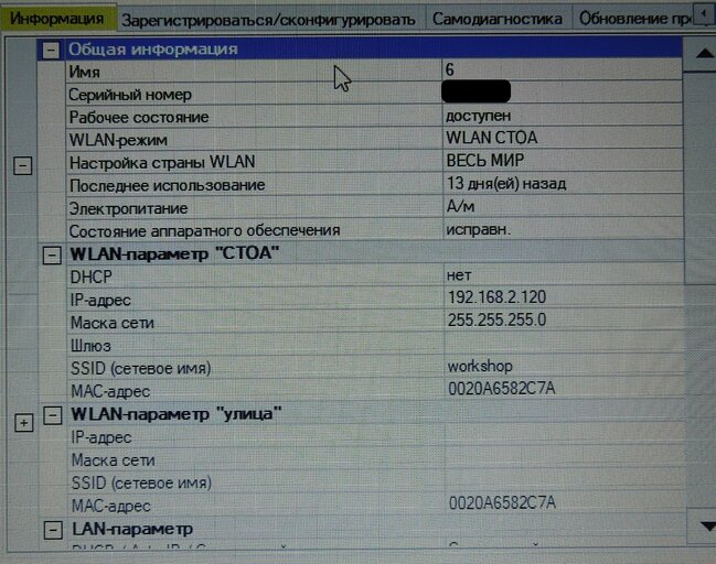

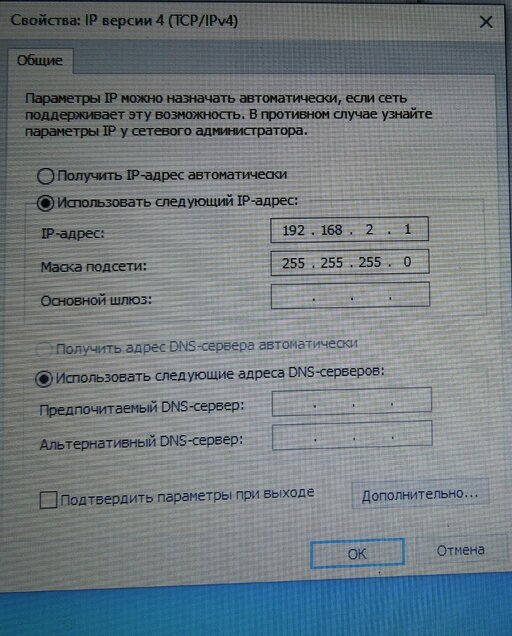

окно выбора прибора откройте - должен быть виден и выбираем. если у вас антивирус только не режет сеть.
маска сети 255.255.0.0 должна быть, у тебя 255.255.255.0
либо адрес для 255.255.255.0 маски делать 192.168.0.XXX либо для 2.XXX делать маску 255.255.0.0
в теме написано всё это, какие маски. -> не читал.

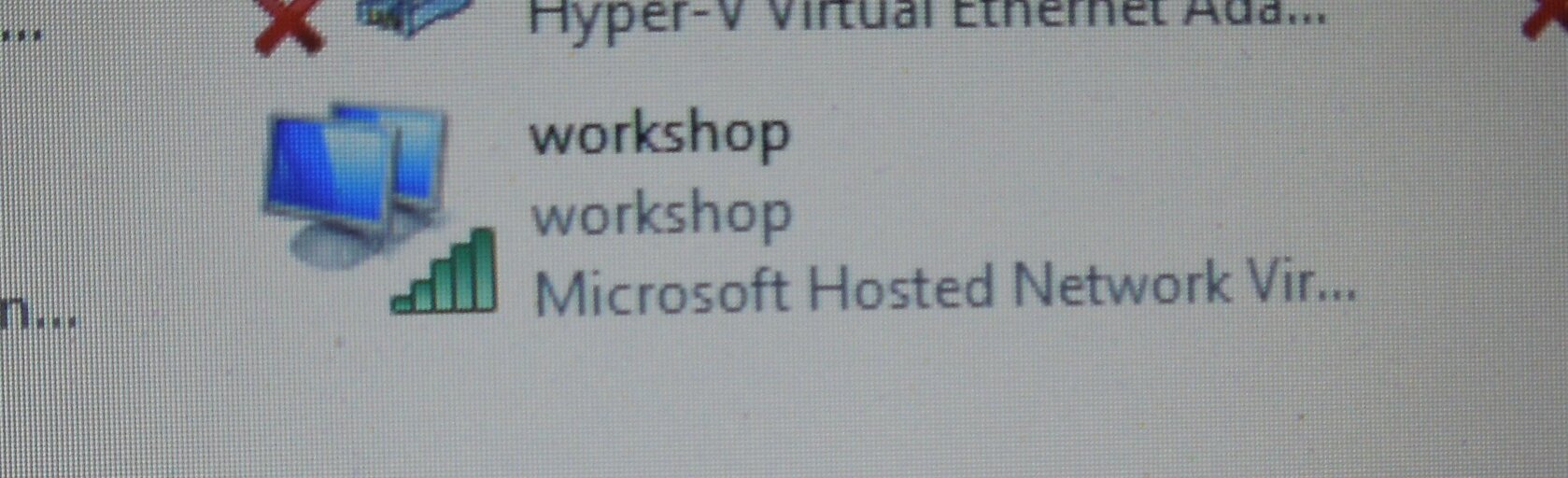

вин10про включить мобильную точку (хот спот) изменить имя на "любое ровное" типа "stardiag" пароль "12345678"
все данные вводить без ковычек! я в примерах ставлю ковычки, так как данные для примера.
подключить кабелем сд, в конфигурации сброс до состояния поставки.
после перезагрузки, в конфигурации выьрать сд номер, отметить чекбокс сеть "стоа",
отметить чекбокс "DHCP" айпи адрес не указывать, указать имя сети, например "stardiag" указать пароль выбрав wpa "12345678",
ничего больше не трогать, улицу чек бокс не ставить, ничего там не писать. записать конфиг. после перезагрузки прибора он должен подключится к мобильной точке.

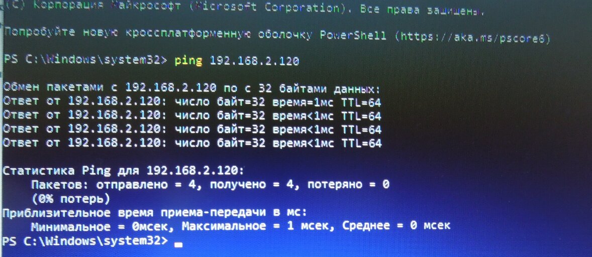

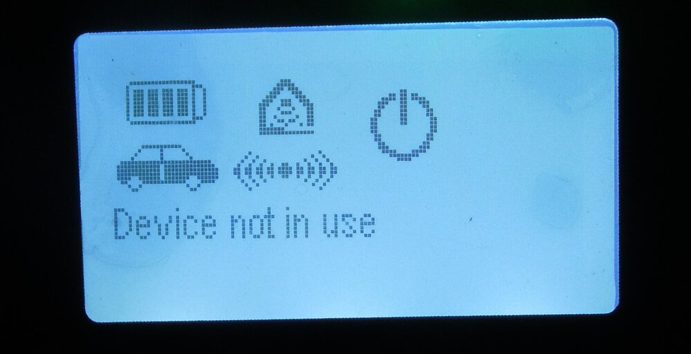

проверить правильность настройки можно включив мультиплексор в режим инфраструктуры (после сохранения настроек) (домик)
появится линза, которая сменится на домик после обнаружения и входа в сеть.
связь проверятся командой ping 10.0.0.1 - или какой адрес настроите.

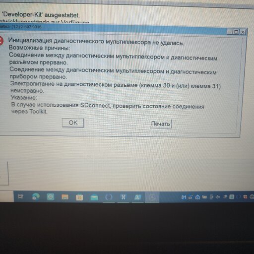

Win10, настройка по приведенному алгоритму (с небольшими нюансами типа включенного DHCP на мультике) каких-то результатов не дала. Мультик сеть обнаруживал, успешно подключался, в тулките на компе отображался как "доступен", мультик с компа пинговался по тому ip, который получил по DHCP. Однако Xentry работать отказывалась, показывая традиционное "Инициализация мультиплексора не удалась".
Примерно недельное ленивое изучение интернета натолкнуло на мысль использовать оригинальный драйвера от производителя встроенной Wifi карточки (ноут Dell d830, карта Intel 5100 AGN) вместо майкрософтовских, которые были установлены по умолчанию.
Драйвер под 10 в силу древности ноута не нашлось, поставил x64 от Windows 8.1 (именно от Intel, какие-то от 2012 года)
Всё взлетело, заработало и закрутилось.
Спасибо за инструкцию.
