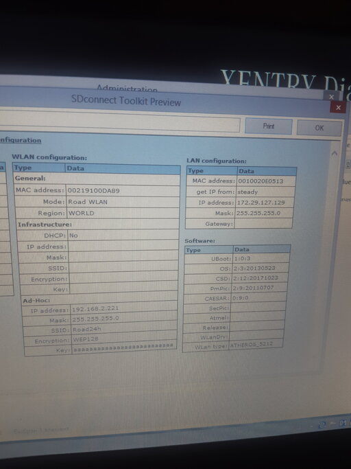

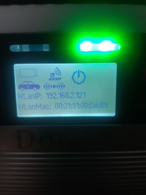

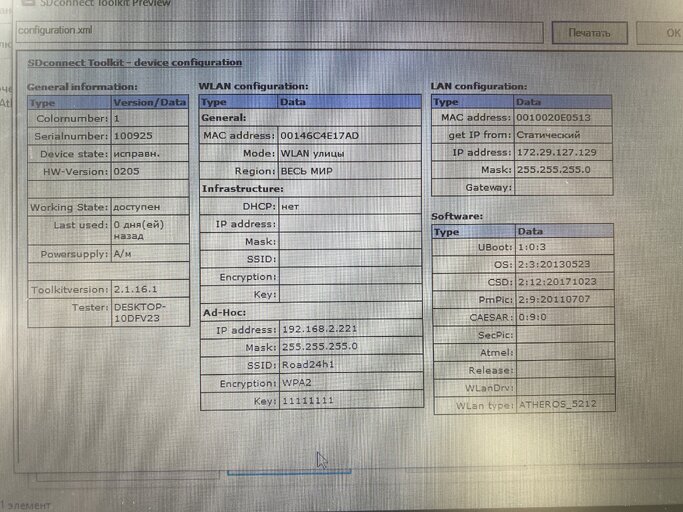

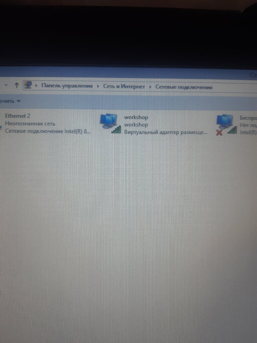

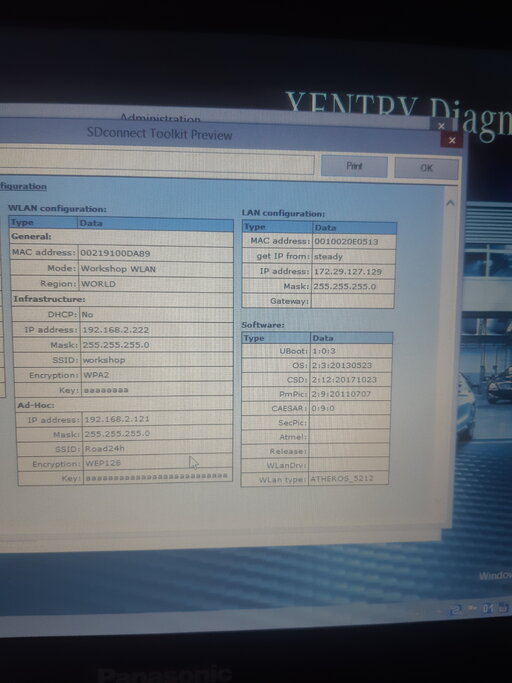

Всем привет,не могу настроить коннект и ноут по воздуху,по шнурку работает.Перечитал несколько раз ,всё сделал как сдесь писали,но не чего не выходит,может что то где поправить надо?

я не знаю что иметь ввиду. у вас каша в голове, вы прыгаете из темы в тему со своими картинками и одинаковым вопросом.
нигде ничего не написали - ЧТО И КАК ДЕЛАЛИ.
на картинках у вас в приборе ADHOC, в адаптере виртуальная точка доступа! как у вас это работать должно? вы определитесь какой режим вы использовать хотите - и выясняйте что у вас не работает!
пишите ЧТО ДЕЛАЕТЕ.
пишите ЧТО НЕ РАБОТАЕТ.
Я первый раз на форуме!
Что делаю.Патаюсь настроить связь между sd connect и ноутом.Создал виртуальную точку, но как я понял она не нужна если использовать коннект на улице.Картинки для того что может будет понятно где что делаю не так ,может карта не та.Повторюсь,прибор хочу использовать на улице.
она и так и так работает.
настройте что-то одно и решайте какую-то одну проблему.
либо road24 режим, либо режим с точкой доступа.
и что ? ещё раз - вы определитесь ЧТО НАСТРАИВАЕТЕ!!!! WLAN (инфраструктура) или ROAD24h- (ADHOC)
СКРИНШОТЫ того, что НАСТРАИВАЕТЕ.
само просто так НИЧЕГО НЕ БУДЕТ РАБОТАТЬ. если хотите без гиммороя - купите внешний роутер мобильный и таскайте с собой. туда будет и ноут и сд подключаться по инфраструктурному режиму БЕЗ ГИММОРОЯ.
если наставиаешь WLAN - у тебя SD должен ПОДКЛЮЧИТЬСЯ к точке доступа - должна гореть НЕ ЛИНЗА, а ДОМИК. при этом ОТ КОМПЬЮТЕРА SD должен ПИНГОВАТЬСЯ по адресу, который в (i) кнопке на экране будет отображаться.
если ADHOC - то SD ДОЛЖЕН подключиться к компу, и на КОМПЕ должен быть СООТВЕТСТВУЮЩИЙ индикатор АКТИВНОСТИ СОЕДИНЕНИЯ.
после WIN7 - adhoc в винде НЕ РАБОЧИЙ БЕЗ БУБНОВ, прочитайте тему с решением - там написано ЧТО ДЕЛАТЬ, ещё написано, что не ВСЕ ДРАЙВЕРА КАРТ поддерживают эти режимы! Как проверить - тоже написано!
когда всё сможете прочитать - пишите ЧТО ДЕЛАЛИ и ЧТО НЕ РАБОТАЕТ.
если и дальше будут фотки экранов с фразами НЕ РАБОТАЕТ - будет кирдык..
