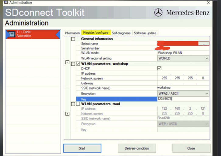

вин10про включить мобильную точку (хот спот) изменить имя на "любое ровное" типа "stardiag" пароль "12345678"
все данные вводить без ковычек! я в примерах ставлю ковычки, так как данные для примера.
подключить кабелем сд, в конфигурации сброс до состояния поставки.
после перезагрузки, в конфигурации выьрать сд номер, отметить чекбокс сеть "стоа",
отметить чекбокс "DHCP" айпи адрес не указывать, указать имя сети, например "stardiag" указать пароль выбрав wpa "12345678",
ничего больше не трогать, улицу чек бокс не ставить, ничего там не писать. записать конфиг. после перезагрузки прибора он должен подключится к мобильной точке.

получилось создать сеть точка точка (Ad-hoc), ip адаптер ноута ip 192.168.2.2 - ip sd connect 192.168.2.11 тест в тулкит проходит но опять xentry не видит !
в первый раз ip адаптер ноута 192.168.2.10 , ip sd connect 192.168.2.11 тулкит видит устройство но тест не дает пройти ошибка связи (заменил ip адаптер ноута ip 192.168.2.2 все норм тест прошел)
я так понимаю при создании сети Ad-hoc в настройка имя и пароль должны совпадать в обоих устройствах ?
только что на своём ноуте.
сперва через точку, потом через adhoc...
ещё есть мобильный 4ж роутер, через него тоже работает (прописав имя пароль в сд сеть стоа) тоже сделать скринов?
всё работает, всё описал максимально понятно... вот скринов ещё для наглядности добавил, больше добавить нечего.

Hotspot / Toolkit Settings преложил.
С этим и вашем internet wifi и с C4 можете пользоваться!
