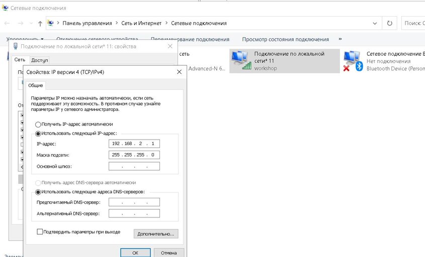

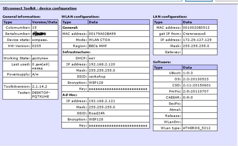

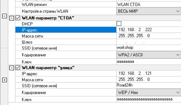

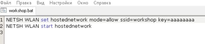

выкладываю бат файл созданный
так же скрин со свойствами виртуальной сети
и скрин из настроек коннекта
тока счас не цепляйтесь к длине пароля, ф бате 6 с раз, а в коннекте 26
пробовал и так и так
просто счас в таком состоянии

сеть создается на компе - и даже куда то подключена
а коннект в гробу видит такое решение
ну как бы должно...
те же сд тулсы видят сд если в настройках получение адреса автоматически, только не работает... попробуй, может и тут так.
делается просто.
сначала сделай точку доступа, и используя заданные данные попробуй подключиться к ней телефоном или другим компом.
как только это получится - эти данные внеси в тулкит, в настройки.
убедиться, что имя сети правильно, поиграть с шифрованием (один-другой вариант, я выше писал как проверить поддерживаемые у тебя wep стоит, и скорей всего не поддерживается), использовать только ASCII пароль!
сделал пока так, прислушался к кархелпу и к романову
телефоном к сети подключился
Парни спасибо не дали начудить - после того как телефон подключил к сети - попробовал перегрузить коннект - и он сука заработал
