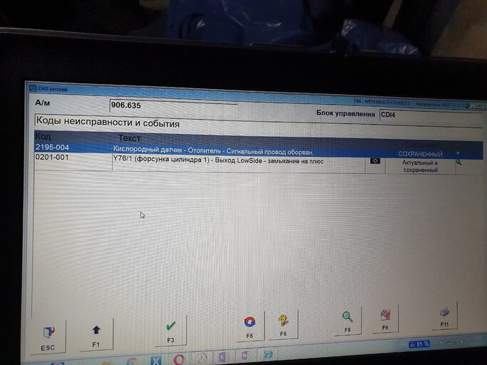

Приехал к человеку, у него sprinter 646 мотор, приговорили форсунку 1го цилиндра, он её заменил, поставил бош. Изменений нет, он поменял первую со вторым целиндром, не помогло.
Я приехал, посмотрел, после прогрева ДВС отпадывает форсунка первого цилиндра. Провода прозванил, замыкания нет, пины поджал. Первую форсунку отключаю и ДВС запускается, работает( троит) на холостых, как только подключаю обратно, тутже глохнет.
В мозгах кто-то уже лазил. Ему поменяли ключи местами, ничего не изменилось.

Все четыре форсунки прозвонить замыкание на корпус ?
Почему жалуется всегда на первую ?
Со снятой фишкой с первой форсунки, двигатель ( прогретый,) работает сколько угодно.
Но если одна из форсунок имеет замыкание на массу, то как он работает на трёх горшках?
давайте без рассусоливаний -возьмите и проверьте сопротивление НА МАССУ цепей ВСЕХ ФОРСУНОК на горячем моторе.. желательно ОТ БЛОКА.

По ошибкам он и писал, прозвонить до ЭБУ 1 и 50 пин, прозвонил, всё хорошо
Перестановкой форсунок занимались до меня. Лаунчем проверили , приговорили первую форсу, он купил бош, заменил, опять ошибка по ней, поменял местами первую со второй, опять ошибка. Он попросил меня приехать, я приехал, посмотрел, ошибка по первой, прозвонил, КЗ нет, от блока ЭБУ заониться нормально, пины поджал, но как прогреется, всё равно снова ошибку выкидывает по первой форсунке.
Я фишку с первой снял, ошибку скинул и на 3х запустил. Мотор на 3х работает , но как только фишку в 1ю втыкаю, глохнет тутже.

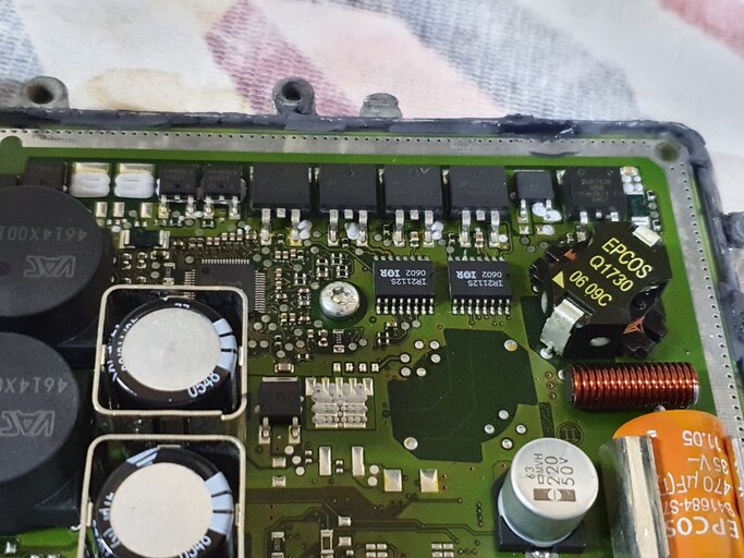

Было такое на 646 моторе. Блок увалили при прошивке и нужно было вскрывать его полностью. А там при вскрытии что бы добраться до пятаков bdm плату отдирать нужно сильно. Плата гнеться и могут оторваться шарики припоя под процессором и проблемы либо сразу по блоку либо через время

предлагаемые проверки - это общие проверки. голова диагноста должна думать над тем, что комп предлагает. у тебя обрыв был? нет? зачем тогда ДО БЛОКА ПРОЗВАНИВАТЬ? ну, неужели самому сомнений никаких не родить было? если жалуется на замыкание - почему было при этой проверке не прозвонить на ПЛЮС и на МАССУ ? сопротивление...
прозвонил, КЗ нет,
так у тебя и ошибка не на кз, которое ты звонил....
проверяй....

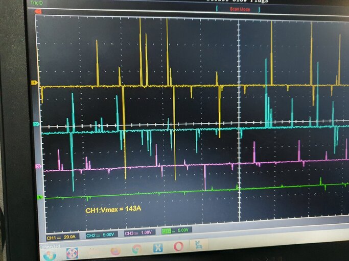

Завтра поеду ещё раз. Прогрею и буду смотреть сопротивления всех форсунок на массу и на +
Заодно посмотрю осциллографом, какие графики форсы рисуют

просто не понятно что там за сигналы с такой величиной... стоит снимать один сигнал за раз с нормальной развёрткой чтоб было видно импульс (параметры его).
в любом случае - если ты нашёл уже тестером (вот всегда говорится - не надо начинать со сложного) - то занимайтесь тем, что найдено...
