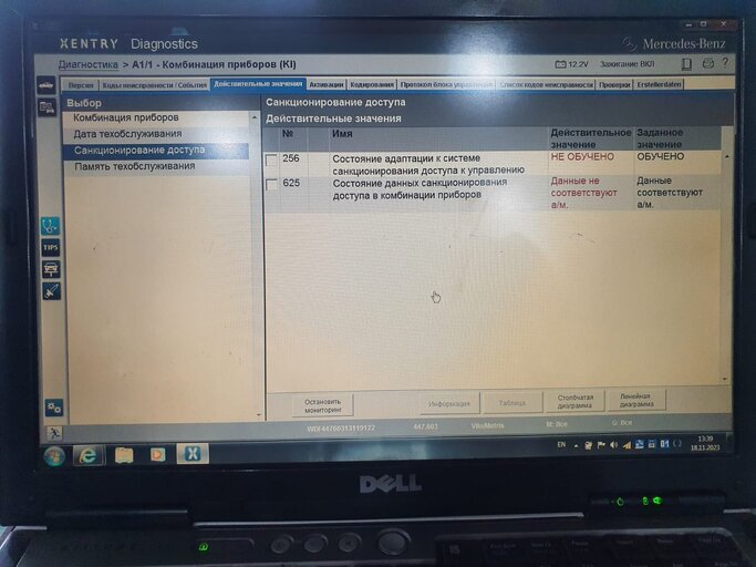

на старой вите довольно легко делается все, на новой только через перефлеш. Привязать можно и монакой и ведиамой, но для начала надо понять, совпадают ли SSID? если совпадают, то через рутины ввести, если разные, то клиенту атата сделать, а потом обнулить и привязать
