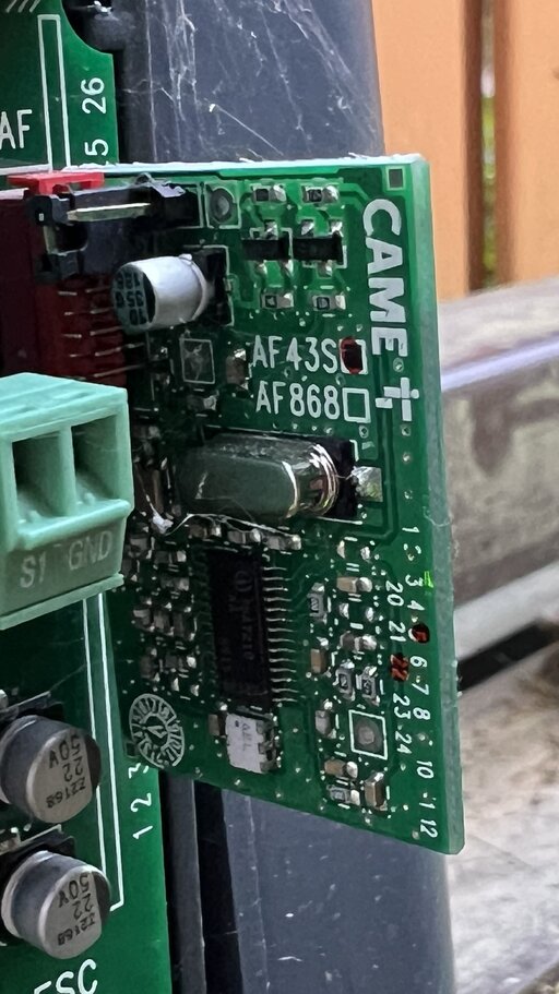

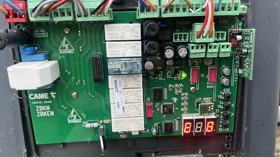

Прикол в том, что у меня оказались пульты TOP44R - с rolling code. Автоматика с приёмником AF43S.

  2. Open the CAME control-panel enclosure.
  3. Locate the CH1 programming button on the main CAME control board.
  4. Press and hold CH1.
  5. The programming LED on the CAME board should start flashing.

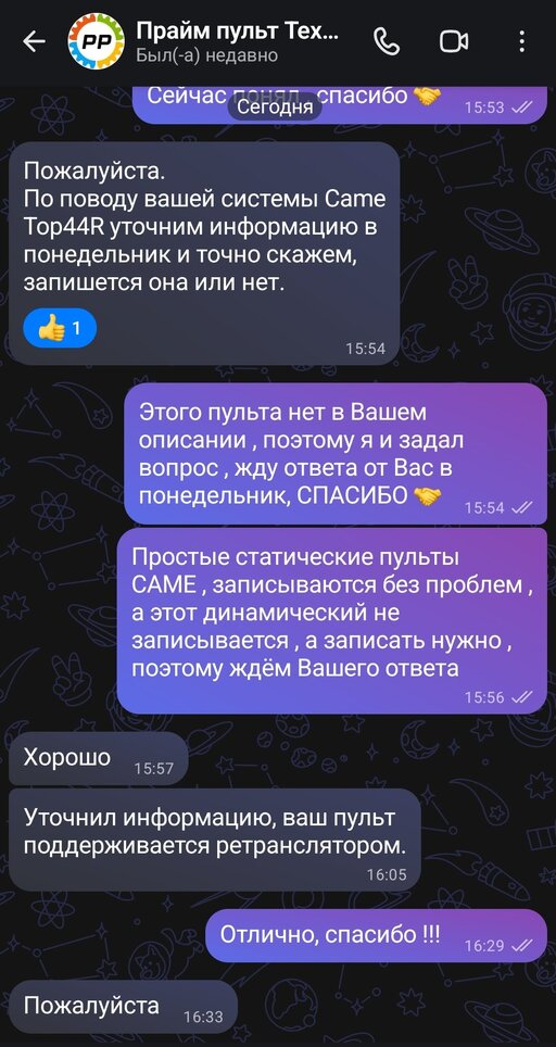

Мы делали с помощь ретранслятора
написал в тех поддержку ребятам , они подтвердили что пульт TOP44R - с rolling code возможно записать в ретранслятор
я видел эту тему, но всё равно упирается в то, что НУЖНО купить пульт который будет ПРОПИСАН в зеркало и ретранслятор , и уже после этого спаривать ретранслятор с автоматикой.
так как автоматика у меня более менее современная, и должна в текущем варианте хавать другой тип пультов (завтра пульт заберу и проверю) - то выход будет чуть более бюджетным.
ретранслятор ещё нужен для всяких фиксированных тачек, где 315Mhz неперешиваемые... или встраивать в общий проходной , где куча народу ездит с разными системами чтоб у всех железобетонно работало.

но, если оригинальный пульт 2-3 рубля стоит, то ради своих ворот заниматься секасом? 8)
Я у них специально уточнил , за пульт с динамическим кодом , они взяли паузу и сегодня подтвердили что все запишется
не уверен. в списке пультов у них этих моделей нет с роллинг кодом.

Это я к чему, а к тому что радио плата в блоке автоматики определяет тип сигнала(простой, плавющий, коды и т.п.) частоту и модуляцию.
Соответственно просто так, без замены радио платы, пульт с другим характеристиками не встанет.
Не знаю как в CAME , но у меня вот так.
