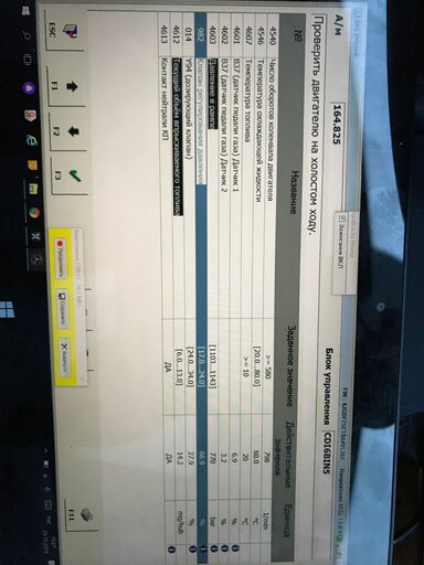

кто-нибудь видит проблему? может Y74 и Y94 поменять на новые?
И что мешает пройти дальше по вывалившимуся параметру?
провалиться по объему топлива? так там отсутствуют дальнейшие проверки.
Нахрена обороты повышать если написано "Проверить двигатель на хх"?!
иногда нужно помочь машине и вызвать проявление симптомов неисправности
вот, погрел топливо, начало подтраивать регулятор задрал параметры и давление в рампе упало...
наверное наоборот, давление упало и регулятор пытается исправить.

Снимите Y74, после завоздушивания бывает попадает грязь и он некорректно работает, промыть и продуть! И смотрите зеленое уплотнительное кольцо на нем же, бывает с надрывается!
да, спасибо. Буду менять сначала Y74, если не поможет Y94. Еще на тестах видно, что педали газа не на нуле. Должен быть 0
на тестах где давление в рампе было 160 вообще нет показаний педали газа. хм..
