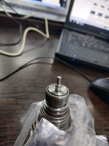

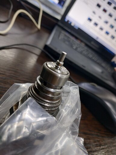

Попробуйте протянуть как следует клапан на рампе. Я боролся с подобным на Виано и 221 дизель дотянул покрепче и проблема ушла.
И как Максим сказал, производитель говорит замена рампы. Но попробовать стоит.
Уплотняется конусом.
Некоторые туда шайбы медные подкладывают))
