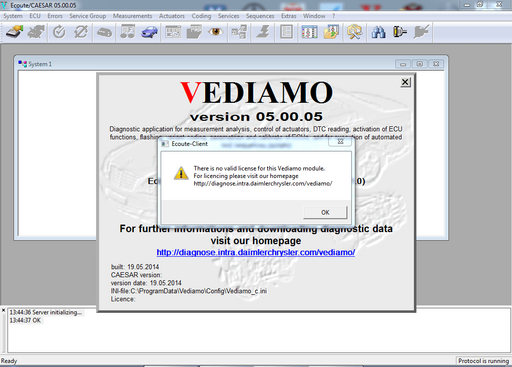

Хочу запустить vediamo в режиме симуляции, ничего не получается,пишет что нет лицензии, походу неправильно установлена, устанавливал не сам, вот решил попробовать в режиме симуляции.
