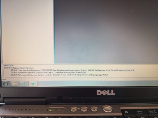

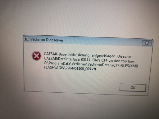

вторую неделю с установкой не могу разобраться. В старт центре мултиплехер виден, но когда запускаю Ecoute,...то долго грузится и наконец появляется окошко вот с этой ошибкой... 1209
и когда нажимаю ок, то получаю вот что...1210
не найдено железо, не правильный драйвер.
Xentry работает нормально.
Куда копать?
Сам ставил? Удали каталог с CFF. Или перемести его в другое место, и посмотри что будет писать программа.
