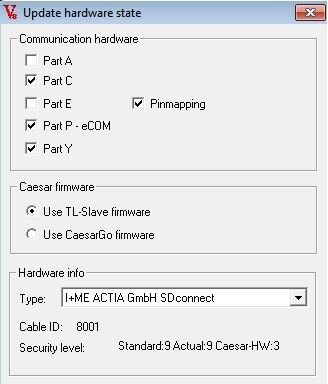

Вроде работает и с китайским серийником, пишет уровень 9. Меню с топливом в приборке w212 ведь закодировалось. Побаиваюсь пока менять(паять), вдруг сдохнет и придётся возвращать продавцу. Склоняюсь к тому, что cbf с нужным набором функций решит проблему.
уровень 9 на уровне кряка софта, к железу это не имеет отношения.
скрин окошка апдейт прикрепите к посту... там наверное отмечено всё что можно и не нужно.
Столкнулся с тем, что Vediamo 4.2.2 на авто не видит, к примеру, Entwicklung в IC_204 и Unlock в VGSNAG2.
Файлы правильные - спасибо форумчанам. В симуляции все вижу.
Уровни доступа показывает 3,3,3. Может быть в этом дело?

набор ФУНКЦИЙ, кодировок с которыми МОЖНО работать отображается в зависимости ОТ ВАРИАНТА БЛОКА УПРАВЛЕНИЯ.
где-то есть, где-то нет, ПРОГРАММА НЕ ВИНОВАТА - она показывает то, что загружено в CBF для КОНКРЕТНОГО ВАРИАНТА БЛОКА.
традиционно - НИКАКИЕ ДРУГИЕ волшебные программы, отломы, мифические УРОВНИ доступа - тебе не помогут.

Один и тот же вариант блока управления выбираю на авто и в симуляции.
Встречал скрины в интернете и упоминание на mhh, что должно быть хотя бы 4,4,4.
и , да, в первой мессаге написано, что вопросы РАБОТЫ С БЛОКАМИ не обсуждаются. всё, что НИЖЕ по дереву имени блока открытого.
Видел. У меня как раз по уровням доступа вопрос. Встречаю 4, 9. Понять бы как поднять. Предполагаю, что в этом проблема.
