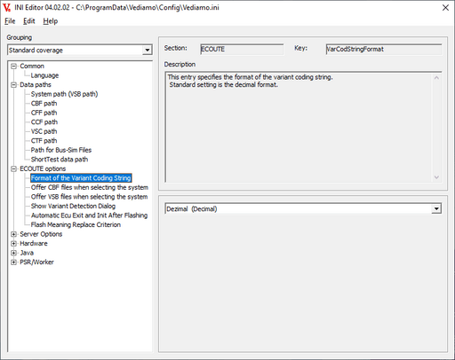

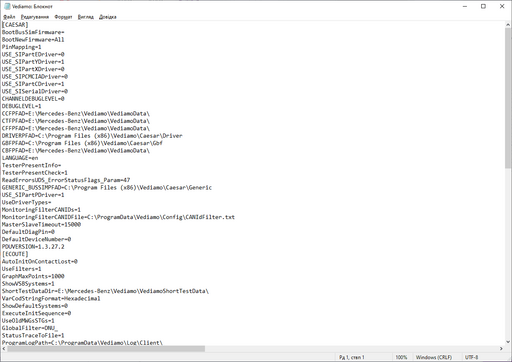

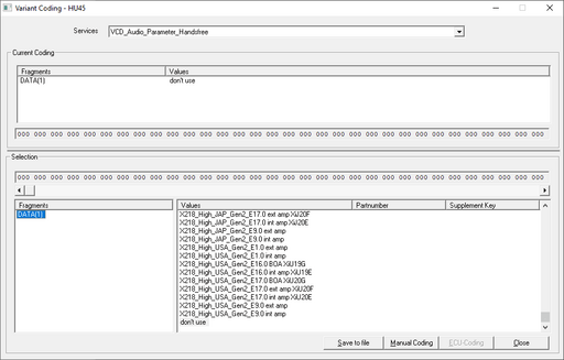

Никто не сталкивался? Не смотря на то, что в Vediamo.ini параметр VarCodStringFormat указан Hexadecimal, кодировочные строки все равно в десятичном формате.
покажи скрин. такое может быть только если у теябя HEX в обычной стоит, а запускаешь MVCI

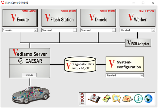

Это симуляция 4.2.2.
В 5.1.1 при подключении к авто идентично.
Но при этом здесь вот так
Изменил и все ОК.
Но почему при изменении в файле здесь не менялось значение, вопрос.
кнопочку (i) нажми, там будет указан адрес конфига используемого. проверь...
да, если там с кривыми отломами - может быть там что-то встроено в отломы...

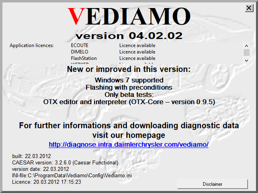

Всем привет. Использую vediamo 4.02.02 с МХХашным отломом уже давно, при чем антивируса раньше все устраивало, а тут без объявления войны убил эти два файла дллку и старт центр признав в них вирус. Есть Кей генератор для 4ки, но что то не увидел куда вводить сгенерированный код.
В этой связи вопрос: как "лицензировать" 4ку?
