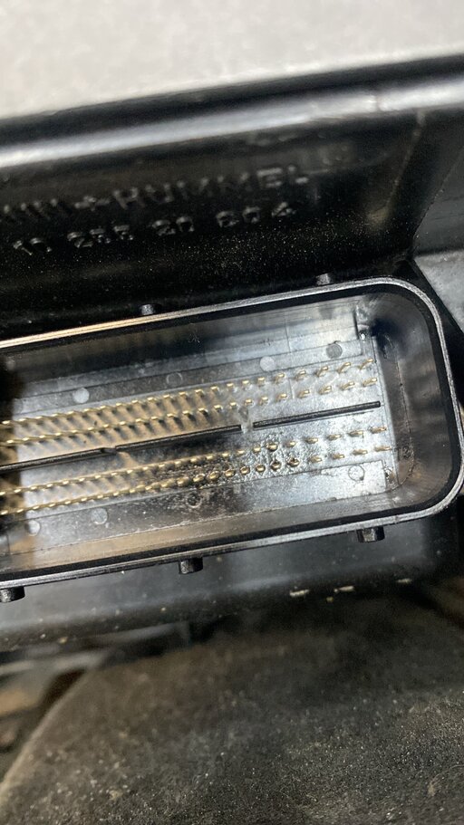

Решил глянуть разъёмы ЭБУ. Обнаружил пятно масла. Буду искать датчик, через который это дело давит
датчики тоже могут течь, но редко. да и по контактам не всегда явно видно откуда.
у меня только один раз на 276 моторе из-за масла в самом датчике была ЭЛЕКТРИЧЕСКАЯ ошибка по датчику.

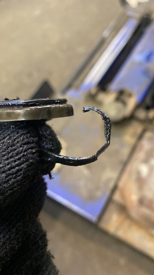

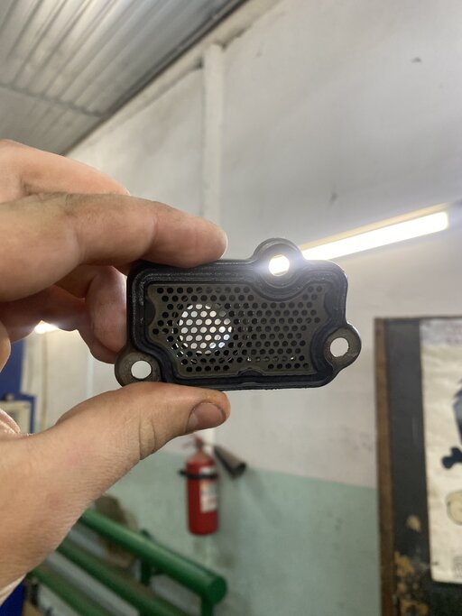

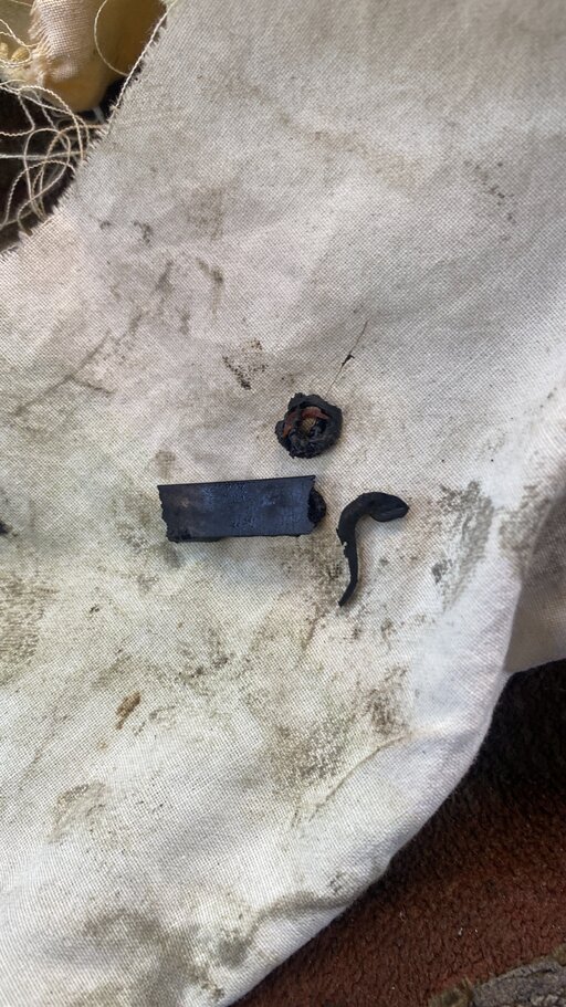

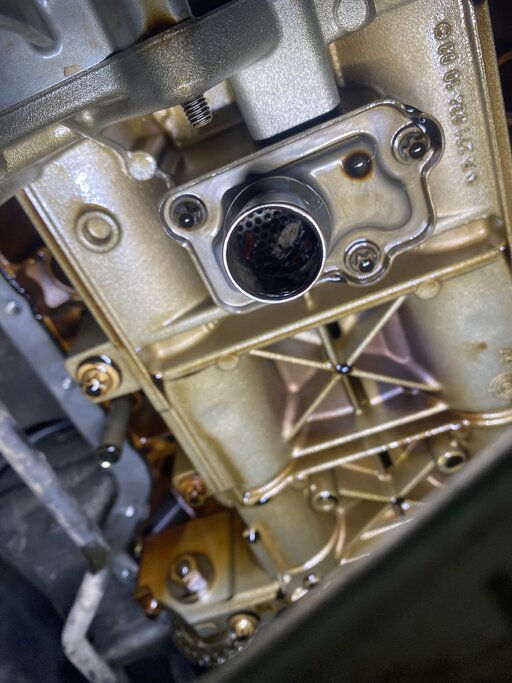

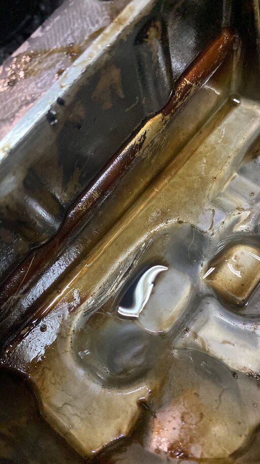

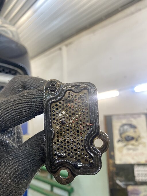

Всем привет. Ковыряю свою машинку дальше. Решил устранить течь масляного поддона. Ну и заодно глянуть масло приёмник. Это жесть. Внутри нашёл кусок пластика и стяжку. Проверю ещё маслонасос, который с 16 тысяч подорожал до 33 ?

Насосу ничего не будет. Смотри планку нижнего успокоителя.

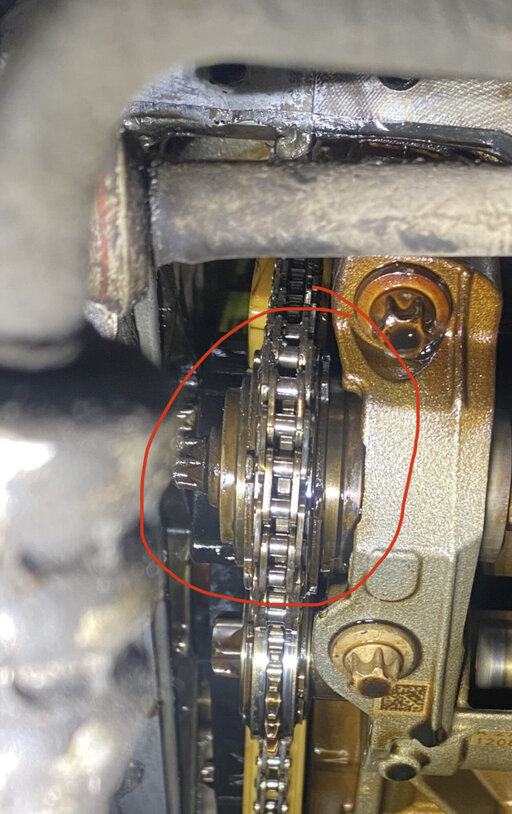

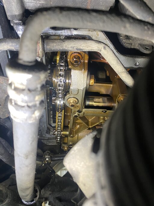

Смотрю. В самой планке вижу одну заглушку. Остально скрыто крышкой. На одной шестерне есть люфт в доль оси. Не знаю как назвать эту шестерню правильно
Люфт был сильный. Как это решить-то? Набило на поддоне даже

Вот эта? Если я не ошибаюсь она отдельно продается. Но прочитайте пост. Я уже упоминал об этом. Что нужно и балансиры проверять на люфт. Если люфт есть то придется вам искать либо бу либо новые покупать.

Заглушки на натяжители на месте. Цепь балансирных валов кстати легко прожимамается пальцем. Люфт осевой на ролике и совсем небольшой на на вашу, который идёт на сам насос
