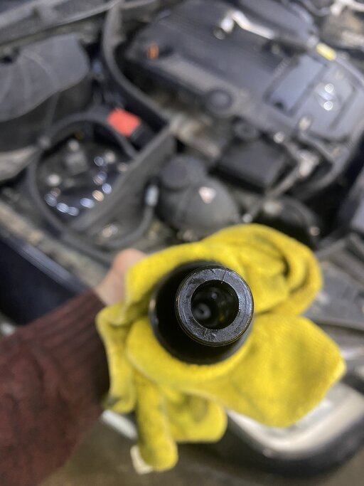

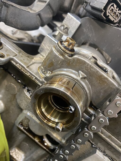

Так же при снятии заметил замятую втулку на валу. На фото видно
Просмотреть вложение 9048
Не исключено что муфты были перетянуты?? Если не ошибаюсь момент 130 Нм. Клапана судя по фото нового образца. Могли тоже деформироваться. Если так сильно затянуто, могли и в грязнущих условиях все собирать. Но это все догадки? конечно в живую больше можно понять, чем по фото✊?

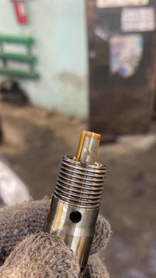

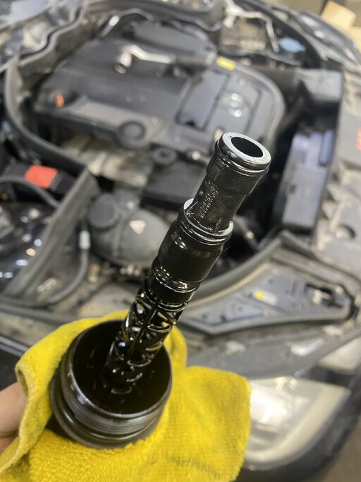

Вообщем-то собрал. Первый пуск, без чека. Валы строго в допусках. Радуюсь. Мотор работает идеально. Делаю активацию шестерён. Всё проходит… после активации валы выходят из зелёной зоны… расстраиваюсь. Но мотор по прежнему работает без шумов, нормально набирает обороты и прочее. Хз куда копать. Шток фильтра выглядит вот так

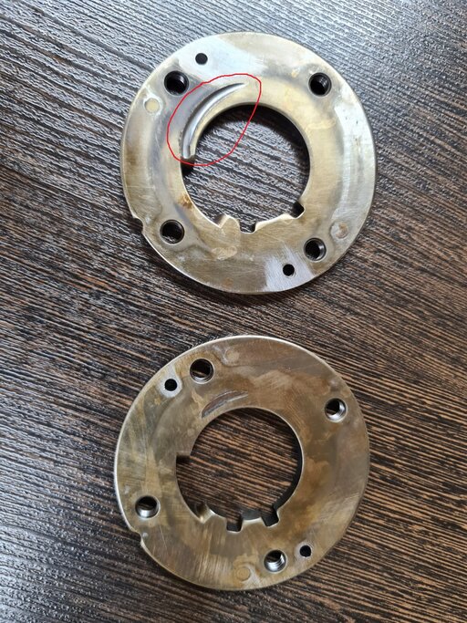

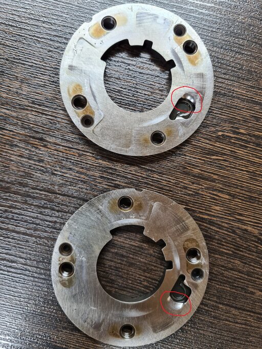

на муфтах надо проверить вот эти места, если тоже что на фото то замена
Такого не было. Почти как новые. Есть конечно потертости от центральной части, но они даже не ощущаются. Место под стопор практически идеальное. Слега кромка сглажена
