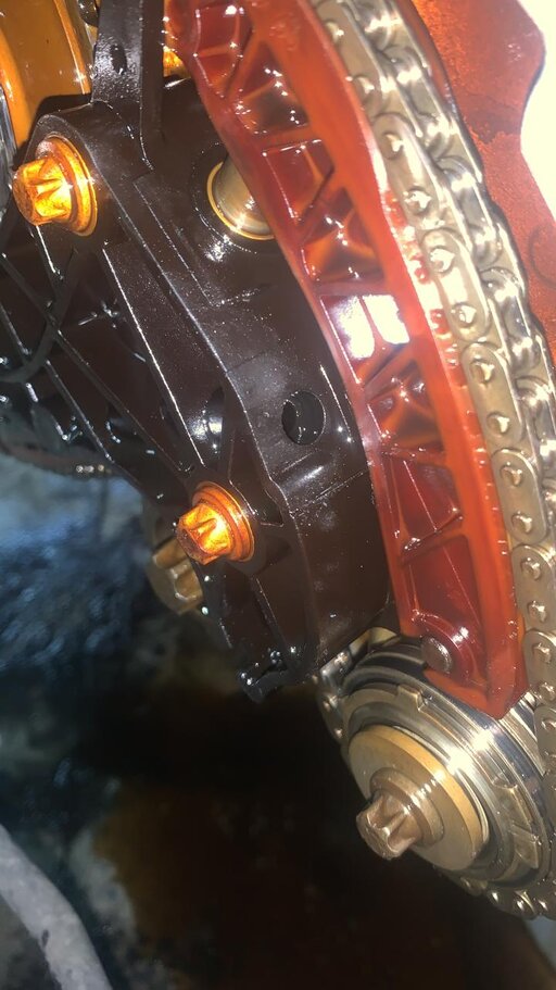

Нужно не отверстия искать, а заглушки. И судя по ответу - вторую ты не увидел. Она смотрит вверх по диагонали под натягивающим цепь успокоителе. Хз как ты ее увидишь. А по поводу ролика - менять, я уже писал об этом, он вроде отдельно идет, мне уже такие инциденты попадались давно правда?? 7443C2D7-1F52-4A69-91B3-E8DCEE4F2073.jpeg
Нужно не отверстия искать, а заглушки. И судя по ответу - вторую ты не увидел. Она смотрит вверх по диагонали под натягивающим цепь успокоителе. Хз как ты ее увидишь. А по поводу ролика - менять, я уже писал об этом, он вроде отдельно идет, мне уже такие инциденты попадались давно правда??Просмотреть вложение 9252
Да скорее всего я просто и не увидел. Место там мало, то что я видел в зеркало было намного ниже заглушки, это если по фото судить. Ну да ладно. Машину пока на стоянку, ездить стремно. И буду пытаться заказать запчасти. А там вскрытие покажет

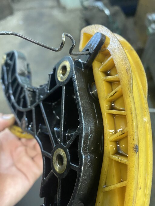

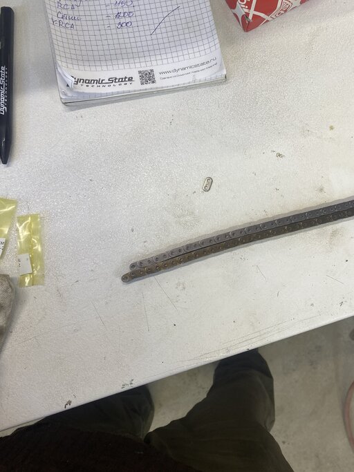

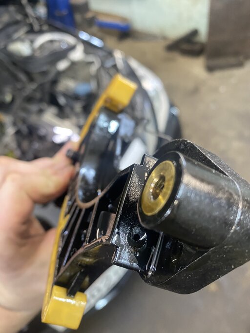

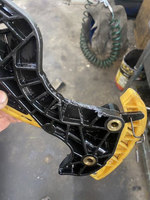

Всем привет. Добрался я до натяжителя цепи. Заглушки на месте, сам натяжитель разбит, видимо рвало цепь или соскакивала. Так же растянута цепь балансирных валов. Меняю.
Кстати две недели после чистки маслозаборника ошибок я не видел, машину не трясло, видимо это уже дало какой-то результат
