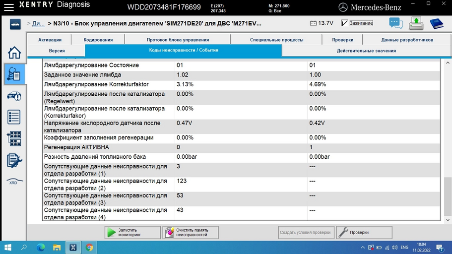

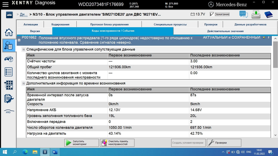

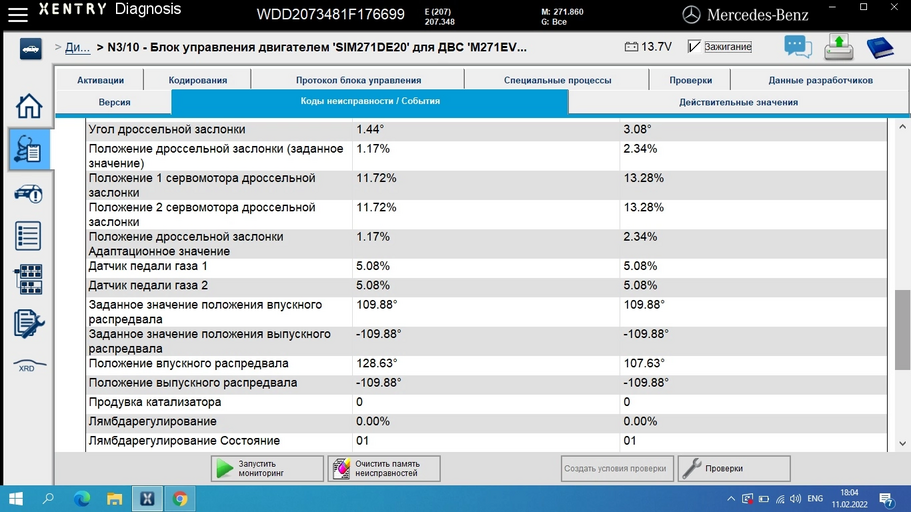

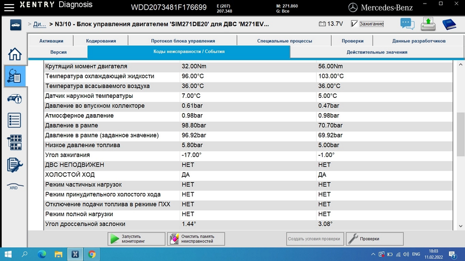

Сегодня завёл машину и сразу подцепил диагностику. На холодную оба вала стоят идеально. Прикладываю фото ошибки, когда впуск ушёл вне допуска, а выпуск был в идеале.
Но в итоге после непродолжительной езды оба вала опять разбежались. Неспроста мне говорят про давление масла. Но даже если давление есть в масляном стакане, то не факт, что оно нормальное в канале подаче к шестерне.
По езде даже и не скажешь, что у машины есть проблемы. Едет отлично, на холостом шепчет

это как это впуск на 128 градусах оказался?
куда у тебя вал двигается при активации?
и инициализацию до первоначального состояния точно сделал? может ты просто отдельными пунктами меню адаптации посбрасывал?
Я сам не понимаю как он там оказывается.
При активации он уходит до 99-100 градусов
Может и правда что-то тебе так делаю. Попытаюсь объяснить, захожу в раздел кодирование, там есть подраздел, что-то типо ручное кодирование и там в самой нижней строчке пункт : Произвести инициализацию до первоначального состояния. Нажимаю далее и следую по инструкции от программы. В конце получаю сообщение, что всё прошло успешно.
Так же делал через пункт в разделе кодирование - «Произвести обучение (инициализацию) блока управления МЕ»
В точных названия пунктов могу немного ошибаться.
если это в пункте меню активация, то если мне изменяет память, там что то в районе 85 должно быть
а выпуск как встает в активациях?
Да. Но впуск показывает 99-100, когда изначально стоит в 128.
По выпуску. Когда он стоит ровно 109.9, то при активации уходит к 75-80. Когда же он убегает к 114-118, то при активации это 85-90
ну да , оно, но тут есть один важный нюанс, ну очень важный, после выполнения моторник обучается сам и если валы стоят неправильно, то он обучится по неправильному положению....
я с этим столкнулся
я с этим столкнулся

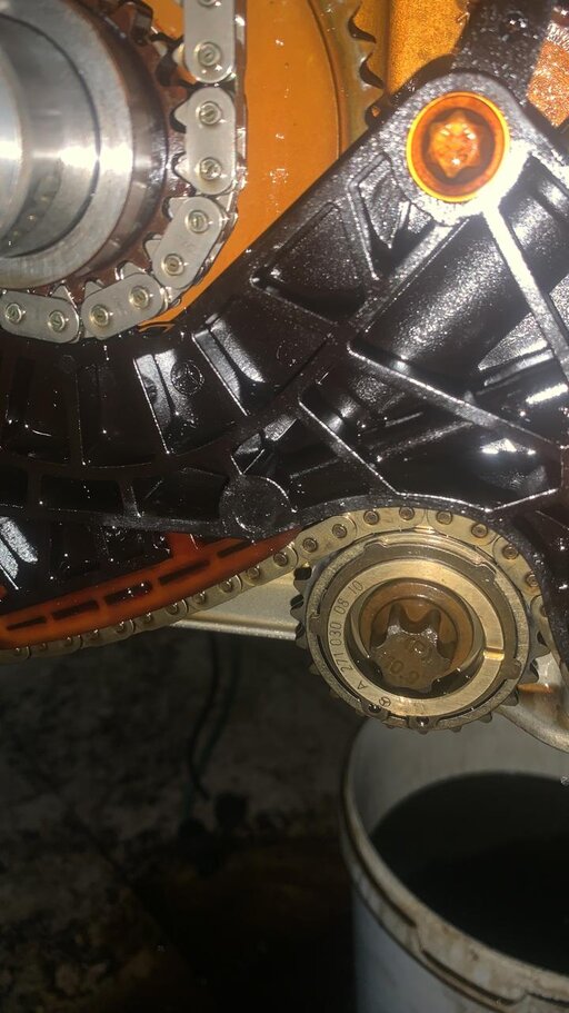

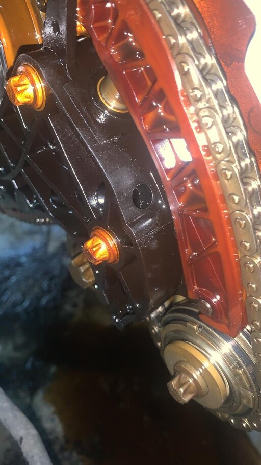

Валы ставил с помощью кондуктора. После активации натяжителя делал пару оборотов, проверял метки. Всё сошлось. Но разве что такой момент, когда прокручиваю за коленвал мотор для совмещения меток на распредвалах, то при четкой установке меток на распредах, метка на колене чутка уезжает относительно нуля. Не больше 2-3 градусов
звёзды можно перепутать местами?
Можно конечно. Но я даже фотографировал как было. Так и поставил. АUS - выпуск, EIN - впуск
Так же на звёздах нет никакого свободного хода, до установки цепи обе попытался покрутить. Стоят мёртво. На вал садятся хорошо

Ещё один день. При наборе скорости, 4 передача, тряска на 2000, моргнул чек и загорелся. Ошибка уже по выпуску. Дополнительную информацию посмотреть не смог, под рукой только опен порт (доработанный)
Через опенпорт почему-то не могу зайти в ошибки блока управления. Пишет ошибку. Через сканматик заходит
Дополню. Стёр ошибку. Пока ковырялся с другими проблемами ( хоть из решил), проверил уровень масла, долил до серединки. Поехал. На прямом участке в горку опять дал газу и в диапазоне 2000-2500 оборотов тряска и чек. После этого машину на холостых трясёт, заметил это на светофоре. Глушусь, завожусь, чек погас машина работает ровно. Опять разгоняюсь, тряска чек. Машину трясёт. Глушусь, чек не пропал, но трясти перестало

Загнал машину, подключил диагностику, до того, как машина нормально прогреется - всё хорошо. Валы стоят в допуске, со значением 109.9. Пока машина не прогрета активация проходит отлично. Нажал кнопку, мотор трясёт, значения положения меняются. Потыркал я так валы раз 6-7. Но вот машина прогрелась и активация уже происходит только после легкого нажатия на газ. Хотя валы остаются стоять в допуске.
После того, как перестала проходить активация, я открыл маслозаливную горловину. Масло с крышки не то что капает, оно сливается. По вязкости, ну может чуть гуще воды. Наверное следующий этап это заменить масло, так как после решения проблемы с ростом уровня масла я просто слил часть масла и залил свежего, что по всей видимости было ошибкой
Сегодня позанимался с машиной ещё. Приехал к ней вечером. Завожу и о чудо ошибок нет. Подключаю диагностику, смотрю положение распредвалов - стоят в идеале 109.9/-109.9. Прогреваю, погазовал - значения разлетелись: 127.9 впуск, -118.9 выпуск. Мотор по прежнему работает нормально.
Иду в кодировки, ручное кодирование, сбрасываю адаптации, всё по пунктам, как и говорит xentry. Всё прошло успешно, перезапускаю - чека нет, иду в действительные значения и там опять всё в идеале. Газую, значения меняются и возвращаются в норм. Активацию проходят после нажатия на кнопку.
Ну думаю, коли сделал сброс, то нужно провести обучение датчика коленвала, прокатился, вроде как обучился. Глушусь, завожусь - ошибка. Ошибка по впуску, значения следующие: 128.3 впуск, выпуск стоит в норме -109.9.

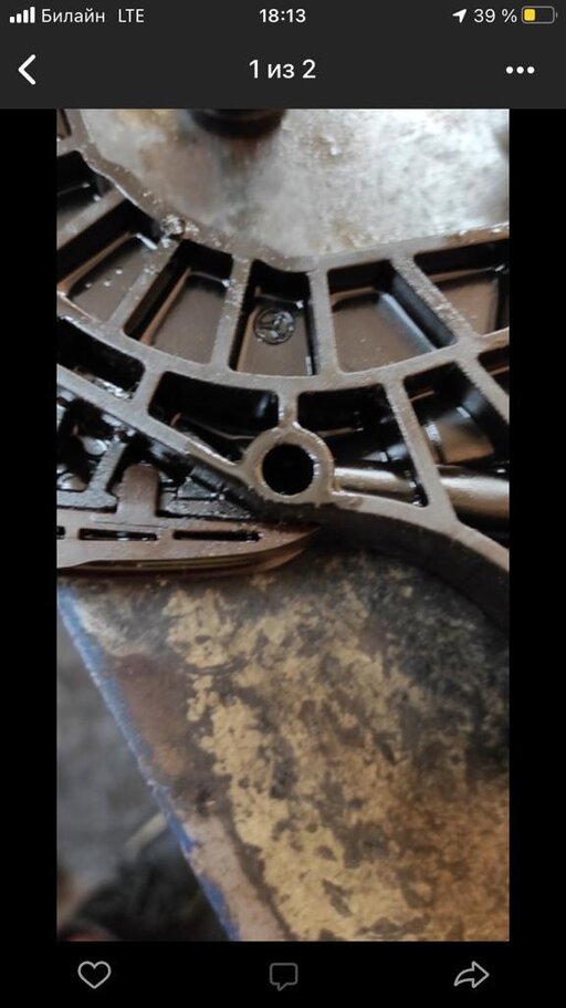

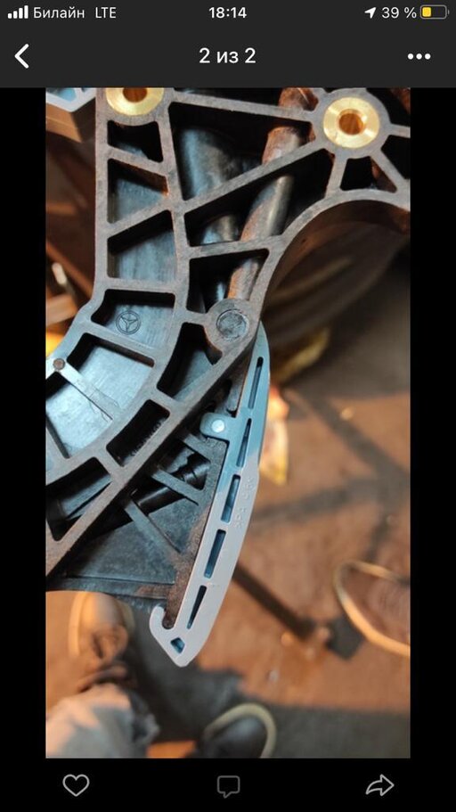

А если дефект проявляется на ходу(всегда выпускной вал), то с огромной долей вероятностью капать нужно сюда??(вылетают заглушки) + маслонасос + масл. термостат + мало вероятнее балансир + гидрики + ПО + термостат + замена масла + изредка форсунки в купе с поездками < 10 км(разжижение масла). остальное никто и делать бы не стал валы, постели, голову. Тогда все работает и активируется, даже если довести до состояния активной тепло.защиты?. Кстати один раз ставил этот самый натяжитель бал.вал. образца с калиброванным отверстием (которое вставляется в блок) более такого натяжителя не видел. Все в основном старого образца.

4) по поводу заглушек, где это смотреть? На выходных буду снимать поддон, течёт по контору соединения с блоком
