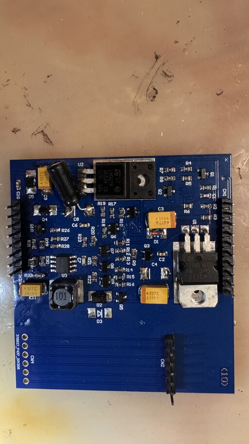

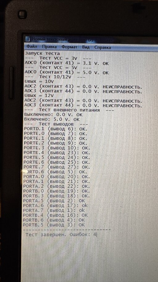

Здравствуйте, купил iProg Pro v87 на али, синяя плата ничем не залита. При "Fulltest" получаю такие результаты:
дарен, если подскажете, в какую сторону смотреть по доработке.
Код:
-без внешнего питания:
Запуск теста
---  Тест VCC = 3V  ---
ADC0 (контакт 41) = 3.1 V. OK
---  Тест VCC = 5V  ---
ADC0 (контакт 41) = 5.3 V. OK
---  Тест 10/12V  ---
Uвых = 10V
ADC2 (контакт 43) = 6.8 V. НЕИСПРАВНОСТЬ.
ADC3 (контакт 44) = 2.9 V. НЕИСПРАВНОСТЬ.
Uвых = 12V
ADC2 (контакт 43) = 7.1 V. НЕИСПРАВНОСТЬ.
ADC3 (контакт 44) = 3.1 V. НЕИСПРАВНОСТЬ.
---  Тест внешнего питания  ---
НЕИСПРАВНОСТЬ - ВНЕШНЕЕ ПИТАНИЕ НЕ ПОДКЛЮЧЕНО.
---  Тест выводов  ---
PORTD.1 (вывод 6): OK.
PORTE.0 (вывод 7): OK.
PORTE.1 (вывод 8): OK.
PORTE.2 (вывод 9): OK.
PORTE.3 (вывод 10): OK.
PORTE.4 (вывод 23): OK.
PORTE.5 (вывод 24): OK.
PORTE.6 (вывод 25): OK.
PORTE.7 (вывод 27): OK.
PORTD.6 (вывод 5): OK.
PORTA.0 (вывод 20): OK.
PORTA.1 (вывод 21): OK.
PORTA.2 (вывод 22): OK.
PORTB.0 (вывод 19): OK.
PORTB.3 (вывод 18): OK.
PORTA.5 (вывод 2): OK
PORTA.6 (вывод 17): ok
PORTA.7 (вывод 1): ok
PORTB.4 (вывод 16): OK
PORTB.6 (вывод 4): OK
PORTB.5 (вывод 3): OK
 Тест завершен. Ошибок: 5
-с внешним питанием(подаю 12.5 V)
Запуск теста
ADC0 (контакт 41) = 5.0 V. OK
---  Тест 10/12V  ---
Uвых = 10V
ADC2 (контакт 43) = 12.8 V. НЕИСПРАВНОСТЬ.
ADC3 (контакт 44) = 5.5 V. OK
Uвых = 12V
ADC2 (контакт 43) = 14.4 V. НЕИСПРАВНОСТЬ.
ADC3 (контакт 44) = 6.1 V. OK
Выключено: 0.0 V. OK
Включено: 5.3 V. OK
 Тест завершен. Ошибок: 2
Буду благо

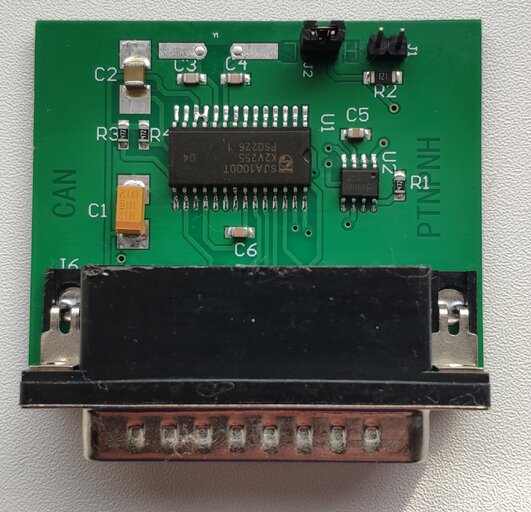

На OBD стоят по 1 к. но ситуация та же 0х00 емкость 1 мкф, сейчас заменю R3,R4,,, отпишусь,,,
Увы,,,(
