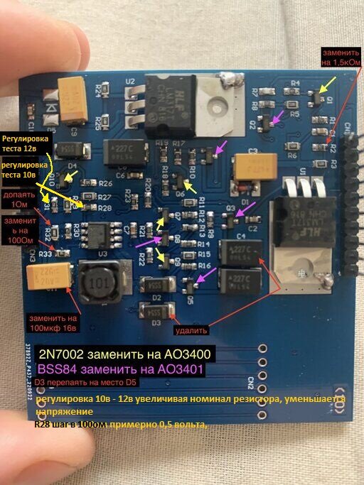

Здравствуйте, купил iProg Pro v87 на али, синяя плата ничем не залита. При "Fulltest" получаю такие результаты:
дарен, если подскажете, в какую сторону смотреть по доработке.

Буду благо
Ну у вас походу транзистор пробит. Пробуйте 220 ом 230 итд. Выровняйте напряжение по 12в. Айпрог принимает 12,6в, пишет ок.
скорее всего 28 резистор не правильный. сопротивление уменьшилось, а не увеличилось, потому десятивольтовый тест и поехал в верх.
Стоял 1,2 ком поставил 1,3ком. по совету.
можно фото что там написано на резисторе, 132 или тестером замер, этого в принципе быть не может. даже при пробитом транзисторе, оба теста поехали бы в низ, тут же оба ушли в верх. для проверки транзистора снимите с платы резистор R31, оба теста должны показать что творится с десятивольтовым тестом 10

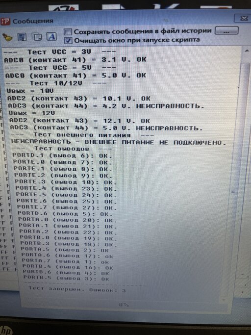

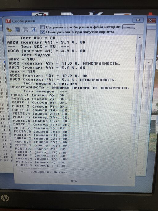

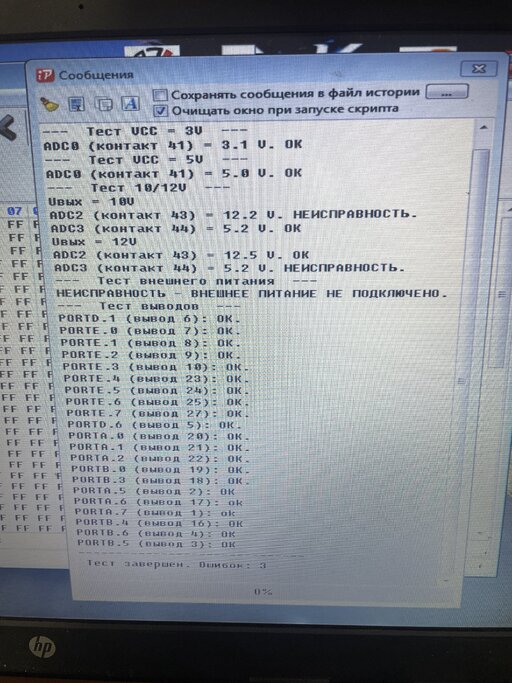

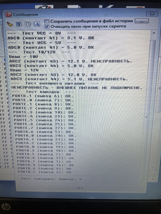

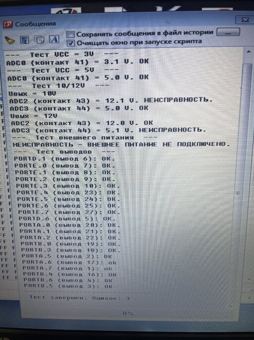

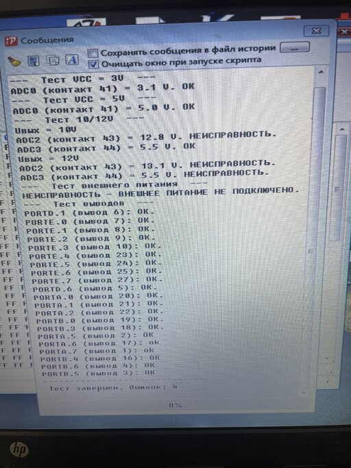

На данный момент добился такого результата. r 28 1490om. r 33 270 oм.
