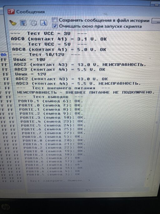

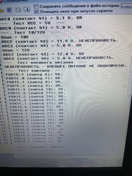

Спасибо что направили в нужном направлении, моя ошибка что не замерял напряжения на плате ориентируясь на показания фултеста. Проблема в резисторе 51к. Недостаток академического образования и опыта дает о себе знать. Теперь напряжение в фултесте стали
Uвых = 10V
ADC2 (контакт 43) = 7.9 V. НЕИСПРАВНОСТЬ.
ADC3 (контакт 44) = 3.7 V. НЕИСПРАВНОСТЬ.
Uвых = 12V
ADC2 (контакт 43) = 7.6 V. НЕИСПРАВНОСТЬ.
ADC3 (контакт 44) = 3.9 V. НЕИСПРАВНОСТЬ.
У меня в стоке 390. Что ещё было поменяно?
Заменено все транзисторы согласно указаний , допаяно r32 +1 ом бутером и замен r30 на 1 ом стоял 13 ом, заменен с11 на 16 в 100 мкф, убрал с11. Допаял диоды д4 и д5 (SS54), также допаял Lm 317, с8 и с9. на майне заменил местами по указанию с9 и R6 и R20 на 51 кОм. Также сейчас стоит R33 100Om
Согласно описанию не заменил на майне только R22 на 8,2 к стоит на 10 к
после замены р22 тест
Запуск теста
--- Тест VCC = 3V ---
ADC0 (контакт 41) = 3.1 V. OK
--- Тест VCC = 5V ---
ADC0 (контакт 41) = 5.0 V. OK
--- Тест 10/12V ---
Uвых = 10V
ADC2 (контакт 43) = 10.4 V. OK
ADC3 (контакт 44) = 5.3 V. OK
Uвых = 12V
ADC2 (контакт 43) = 11.3 V. НЕИСПРАВНОСТЬ.
ADC3 (контакт 44) = 5.8 V. OK
--- Тест внешнего питания ---
НЕИСПРАВНОСТЬ - ВНЕШНЕЕ ПИТАНИЕ НЕ ПОДКЛЮЧЕНО.

Замена р33 180 ом тест
Запуск теста
--- Тест 10/12V ---
Uвых = 10V
ADC3 (контакт 44) = 5.2 V. OK
Uвых = 12V
ADC2 (контакт 43) = 11.2 V. НЕИСПРАВНОСТЬ.
ADC3 (контакт 44) = 5.7 V. OK
--- Тест выводов ---
PORTD.1 (вывод 6): OK.
PORTE.0 (вывод 7): OK.
PORTE.1 (вывод 8): OK.
PORTE.2 (вывод 9): OK.
PORTE.3 (вывод 10): OK.
PORTE.4 (вывод 23): OK.
PORTE.5 (вывод 24): OK.
PORTE.6 (вывод 25): OK.
PORTE.7 (вывод 27): OK.
PORTD.6 (вывод 5): OK.
PORTA.0 (вывод 20): OK.
PORTA.1 (вывод 21): OK.
PORTA.2 (вывод 22): OK.
PORTB.0 (вывод 19): OK.
PORTB.3 (вывод 18): OK.
PORTA.5 (вывод 2): OK
PORTA.6 (вывод 17): ok
PORTA.7 (вывод 1): ok
PORTB.4 (вывод 16): OK
PORTB.6 (вывод 4): OK
PORTB.5 (вывод 3): OK
Тест завершен. Ошибок: 2
замена R33 330om
Запуск теста
--- Тест 10/12V ---
Uвых = 10V
ADC2 (контакт 43) = 10.3 V. OK
Uвых = 12V
ADC2 (контакт 43) = 10.9 V. НЕИСПРАВНОСТЬ.
ADC3 (контакт 44) = 5.5 V. НЕИСПРАВНОСТЬ.
Тест завершен. Ошибок: 3
Замена на 75 Ом так же не дал результата
Где то читал так же что подбором резисторов R29 and R27 так же можно регулировать напряжение 12в
R28 1.2? Я заменил все конденсаторы танталовые на 100мкф, остался только С5. Так же 7002 и bss84 заменены на другие исходя из картинки которую кто то выкладывал
На основной плате были заменены танталовые кондеры согласно ориг схеме. Ну и то что у тебя написано, + допаяны r1,r2,r3,r4 согласен ориг схеме.
Поставил r33. 280 получил такой результат
Где то на верном пути. Но похоже что то ещё не долелано. Надо перепроверять что не поменяно ещё или что можно заменить.
У меня вообще все по отваливалось буду конкретно все пропаивать
Проверьте реальные напряжения, перевесьте кроссплату питания на выносном шлейфе, вполне возможно майнборд врет
С подачей 12 в
Запуск теста
ADC0 (контакт 41) = 4.9 V. OK
--- Тест 10/12V ---
Uвых = 10V
ADC2 (контакт 43) = 10.2 V. OK
Uвых = 12V
ADC2 (контакт 43) = 12.0 V. OK
ADC3 (контакт 44) = 6.2 V. OK
Выключено: 0.0 V. OK
Включено: 5.0 V. OK
Тест завершен. Ошибок: 0

Ну а нам вот не повезло, то 21 вольт, то 7-9 вольт, и юстировка резисторами не помогает. Кстати на входе DK преобразоователя было значительное падение напряжения, кабель USB кетайский. Что то мне подсказывает что оставшиеся 6 ошибок внес уже я, пытаясь разобраться с 21вольтами в фултесте.
Припой кетайский с кетайского гаража, при покупке я просто паяльником прошелся, к сожалению много времени ковырять прибор нет. Из 15 ти шибок остались ошибки по пину порта 1, ну и напруга реально стала 9-вместо 12 и 10-ти вольт. Даже дроссель на плате питания пропаять надо было. С прогрева феном. В общем буду полевики звонить с выпайкой. Может кетайцы в магазин радиодеталей брак продали.

Ну что коллеги есть какие то мысли по поводу выравнивания напряжения ADC2 (контакт 43) = 11.2 V. НЕИСПРАВНОСТЬ.
