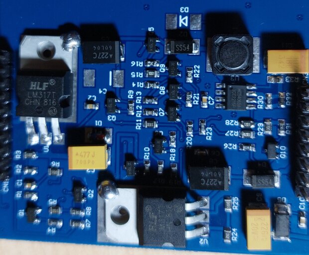

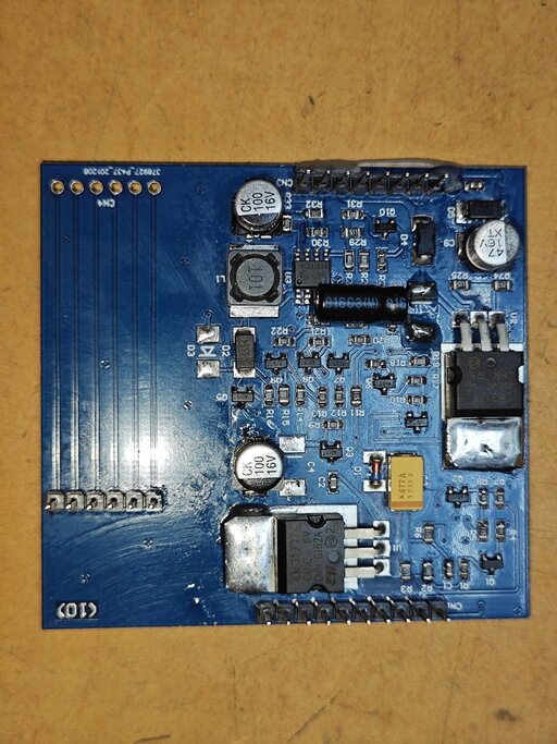

Всем привет! Пришла плата как двумя постами выше, доработал, но:
1. Горят все светодиоды при подключении к USB,
2. На 4 пине (10 пиновый разьем) присутствует 20 вольт, хотя там выход с преобразователя 12\10 вольт.
вместо тантала поставил
электролиты, на время.
r30 поставь 1ом. Всего скорей меняй индуктивность на вот такую.
Просмотреть вложение 15575

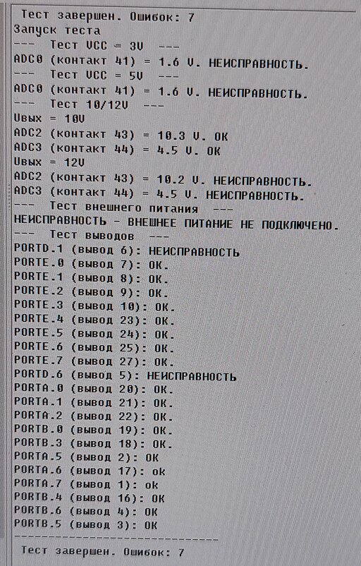

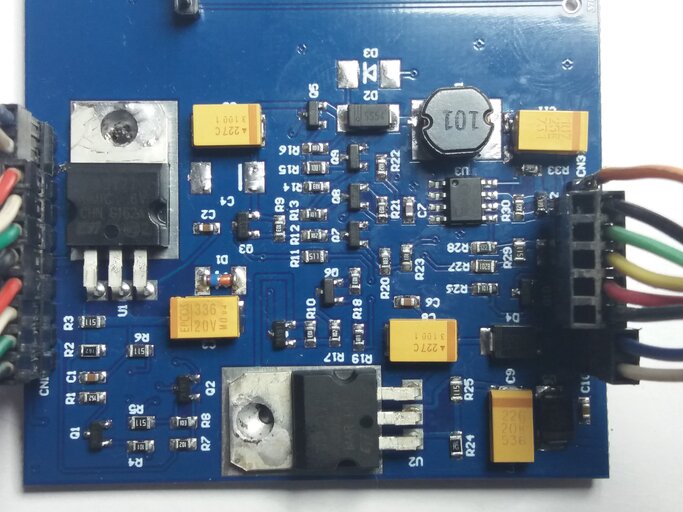

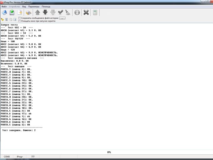

Добрый день. Помогите пожалуйсто разобраться. Тест показывает 7 ошибок, плату доработал, может что упустил?

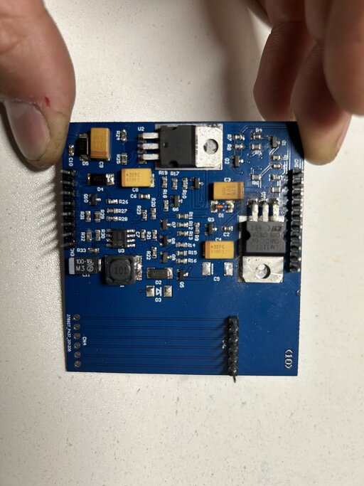

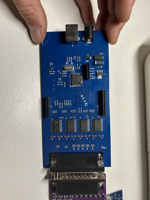

Добрый день. Помогите плиз разобраться. Первый раз доработал, все получилось. Подарил другу. Заказал второй и вот тут запара.
Запуск теста
--- Тест VCC = 3V ---
ADC0 (контакт 41) = 1.6 V. НЕИСПРАВНОСТЬ.
--- Тест VCC = 5V ---
--- Тест 10/12V ---
Uвых = 10V
ADC2 (контакт 43) = 14.6 V. НЕИСПРАВНОСТЬ.
ADC3 (контакт 44) = 7.5 V. НЕИСПРАВНОСТЬ.
Uвых = 12V
ADC2 (контакт 43) = 14.5 V. НЕИСПРАВНОСТЬ.
--- Тест внешнего питания ---
НЕИСПРАВНОСТЬ - ВНЕШНЕЕ ПИТАНИЕ НЕ ПОДКЛЮЧЕНО.
--- Тест выводов ---
PORTD.1 (вывод 6): НЕИСПРАВНОСТЬ
PORTE.0 (вывод 7): OK.
PORTE.1 (вывод 8): OK.
PORTE.2 (вывод 9): OK.
PORTE.3 (вывод 10): OK.
PORTE.4 (вывод 23): OK.
PORTE.5 (вывод 24): OK.
PORTE.6 (вывод 25): OK.
PORTE.7 (вывод 27): OK.
PORTD.6 (вывод 5): OK.
PORTA.0 (вывод 20): OK.
PORTA.1 (вывод 21): OK.
PORTA.2 (вывод 22): OK.
PORTB.0 (вывод 19): OK.
PORTB.3 (вывод 18): OK.
PORTA.5 (вывод 2): OK
PORTA.6 (вывод 17): ok
PORTA.7 (вывод 1): ok
PORTB.4 (вывод 16): OK
PORTB.6 (вывод 4): OK
PORTB.5 (вывод 3): OK
Тест завершен. Ошибок: 8
Запуск теста
--- Тест 10/12V ---
Uвых = 10V
ADC2 (контакт 43) = 12.3 V. НЕИСПРАВНОСТЬ.
ADC3 (контакт 44) = 6.3 V. НЕИСПРАВНОСТЬ.
Uвых = 12V
ADC2 (контакт 43) = 12.2 V. OK
ADC3 (контакт 44) = 6.2 V. OK
Выключено: 0.0 V. OK
Включено: 4.9 V. OK
PORTD.1 (вывод 6): OK.
PORTE.7 (вывод 27): НЕИСПРАВНОСТЬ
Тест завершен. Ошибок: 5
ну сначала пусть с 5в разберется. И R30, R32 пусть правильные поставит. 3шт по 1ом. R33 пока поставить 300ом, уменьшить можно потом.
R25 не понятно припаян вообще или только с одной стороны
R26 припаял
Q1, Q2 поменял
